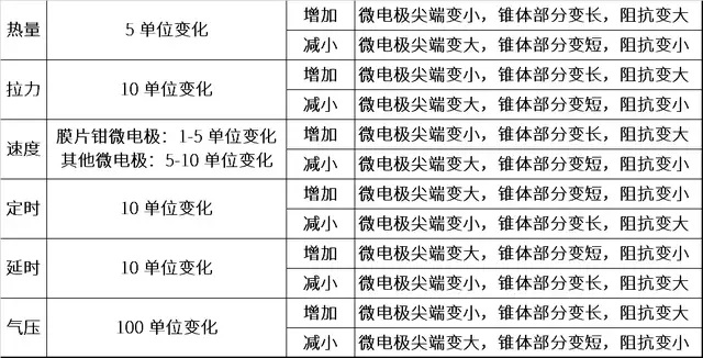

3) 在选择的速度基础上调试参数
注意:参数调试过程中应保证循环次数不变。
  • 单行调试法
调节速度或热量,直到拉制出符合需求的微电极。速度调节范围±10,热量调节范围±15,应优先调节速度。
  • 多行调试法
若采用单行调试法不能拉制出目标微电极,或者单行调试法调试后循环次数发生改变,则使用多行调试法。
举例:选择的速度30循环5次,则将设置参数分为5行,然后调节最后1-3行的热量或者速度,得到目标微电极的拉制参数。热量调节范围为±15,速度调节范围为±10。
02
其他微电极的参数调试方法
以推荐参数为基础,调节拉力或速度,应优先调整速度;若拉制的微电极与目标微电极差异较大,可同时调节拉力和速度。

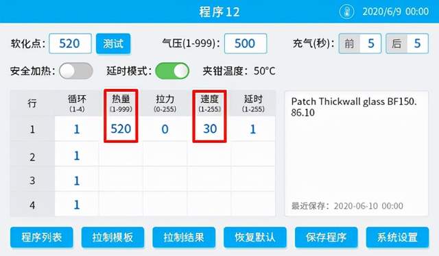

04

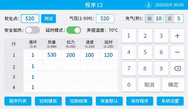

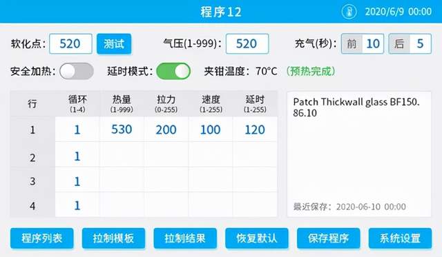

编辑参数
如图所示界面,用户可编辑各参数值。

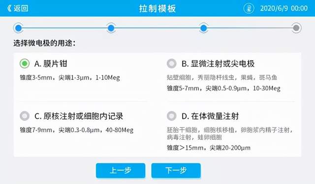

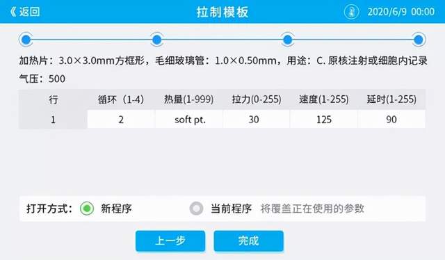

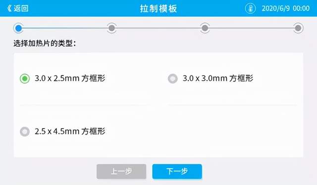

拉制模板
在【主界面】点击【拉制模板】选择瑞沃德预设的模板进行拉制。
1) 选择加热片类型,本设备配附的加热片都是方框形。
当玻璃微电极用于在体微量注射时,建议选用 HF-2545B 型号的加热片!
2) 选择玻璃管规格。
当玻璃微电极用于在体微量注射时,建议选用型号为 B-15086-10F、B-10078-10F、B-12069-10F、B-150110-10F 的玻璃管!
当拉制膜片钳微电极时,建议选用型号为 B-15086-10F、B-12069-10F、B-150110- 10F、B-12094-10F 的玻璃管!
3) 选择微电极用途。
4) 最后,系统根据以上三个选项生成程序参数,用户可选择将当前模板作为一个新程序或者覆盖当前程序的参数。
