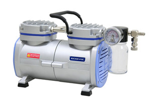

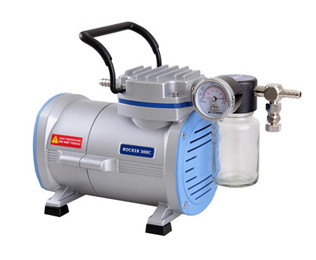

洁净度测试中,清洗液的选择通常为含界面活性剂的含水中性清洗液、非极性溶液(如二氯乙烷)或极性溶液(如乙醇),因此建议以耐腐蚀真空帮浦辅助,加快整体过滤速度,同时减缓化学物质对帮浦的侵蚀。
