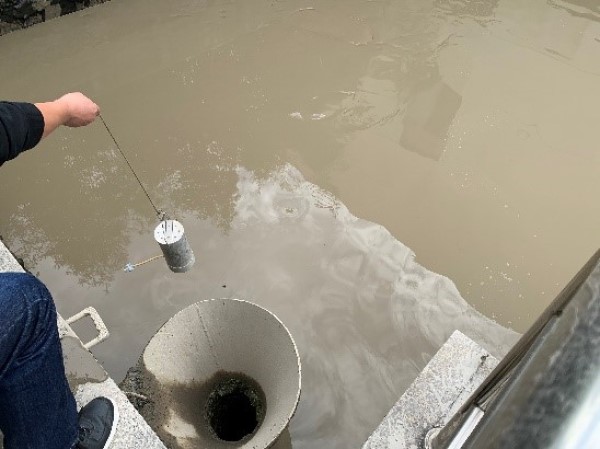

1. 采样
从废水罐收集样品。 样本需要具有代表性。

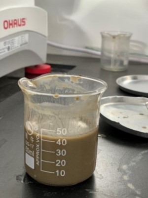

2. 样品制备
收集样品后,小心混合样品直至其均匀状态,然后将其放置在样品杯中。
使用滴管或者移液器从烧杯中移取最具代表性的样品。

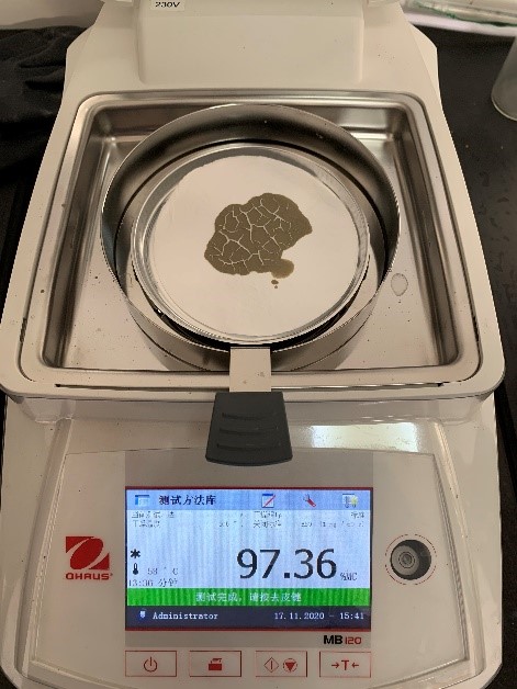

3. 样品铺至在玻璃纤维滤纸上
当我们将液体样品放在盘上时,由于液体的表面张力,它往往会在盘上产生液滴形状。 这会阻止水分排出,导致测量过程缓慢。
建议使用玻璃纤维滤纸。 滴在滤纸表面,表面张力降低,总表面积增加,这确保了更快的测量过程和可重复的结果。

良好的样品制备只是成功分析水分的一部分。 可靠的水分测定仪是另一个关键因素。 客户选择奥豪斯 MB120 用于他们的水处理过程,因为它能够获得准确、可重复和快速的测试结果。
奥豪斯 MB120 提供卤素加热系统,最高加热温度为 230°C。 这实现高效烘干。 此外,奥豪斯 MB120 具有 0.01% 的可读性和 0.015% 的重复性,确保了准确和可重复的测试结果。 并且,奥豪斯 MB120 上的全彩触摸屏显示详细信息,可实现非常简单轻松的人机交互。
综上所述,奥豪斯MB120 具有良好的样品制备能力,可提供快速、简单和可靠的水分分析体验。准确的水分含量大大有助于废水处理设施的成本节约和高效运行。
