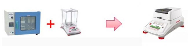

什么是快速水分仪?
快速水分仪可以简单的理解为烘箱和天平的天平的结合体。上半部分是加热单元,下半部分是称重单元。

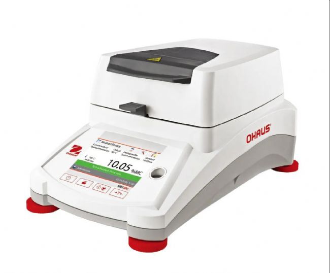

奥豪斯 MB120 水分仪
