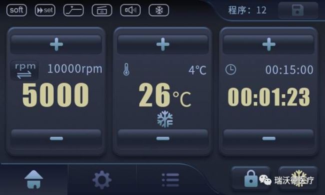

  • 设置方式一:主界面设置
点击 “+” “-” 按键增加或减少对应设置数值,其中转速(离心力)步进为50rpm(50×g)

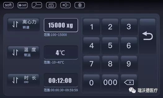

  • 设置方式二:参数设置界面直接输入
任意点击主界面参数即可进入到参数设置界面,此界面可直接输入参数数值,转速(离心力)设置精度为1rpm(1×g)
  • 设置方式三:直接调取之前保存的预设程序
瑞沃德微量高速冷冻离心机可存储12组预设程序,常用程序可直接一键调用。

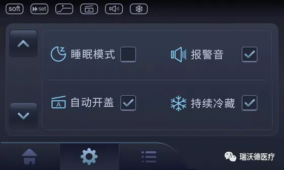

等待离心时间结束后,打开离心机,从转子中取出样品离心管。如使用连续低温操作时,可在【系统设置】中选择持续冷藏功能,后续低温离心操作无需再做预冷,具体操作流程如下:
点击【系统设置】→【持续冷藏】,转子停止时,如满足如下四点前提条件,转子腔内的温度可被一直保持在设定温度。
  • 离心机已开启。
  • 离心机已盖上机盖。
  • 设定温度低于环境温度。
  • 离心机不处于睡眠模式。
【持续冷藏】不勾选时,设备将维持冷藏时间8小时,然后自动关闭冷藏功能,并进入睡眠模式。
如果用户需要结束冷藏状态,请手动打开离心机盖。
