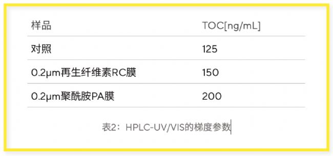

实验2
分析纯水经再生纤维素RC膜或聚酰胺PA膜过滤后的TOC
实验结果表明,对照品及两种洗脱液提取物的TOC值均在≤200ppb(ng/mL)范围内,说明其有机污染物含量水平非常低。不过通过PA膜过滤后的滤液的TOC值稍高,说明这些样品中有机物的含量稍高。

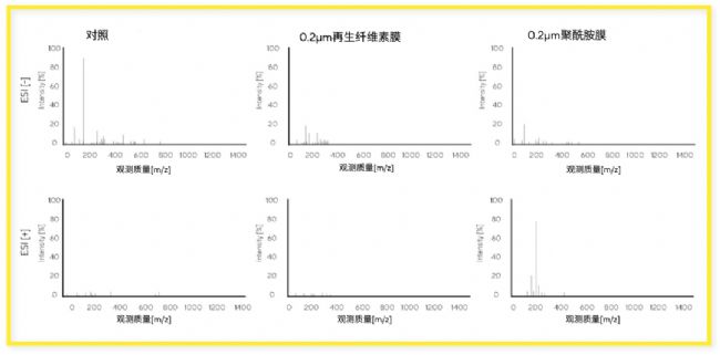

采用高分辨质谱法HRMS测定两种膜对乙腈的影响
过滤后乙腈的质谱如下图所示:
实验结果表明,洗脱液和对照品的所有质谱图只有微小的差别。但在ESI正电离模式下所得的乙腈滤液质谱图显示了一些PA膜的小信号,这些信号可能归属为聚酰胺低聚物。这个结果与该过滤膜材料的TOC和HPLC-UV/VIS结果一致。
