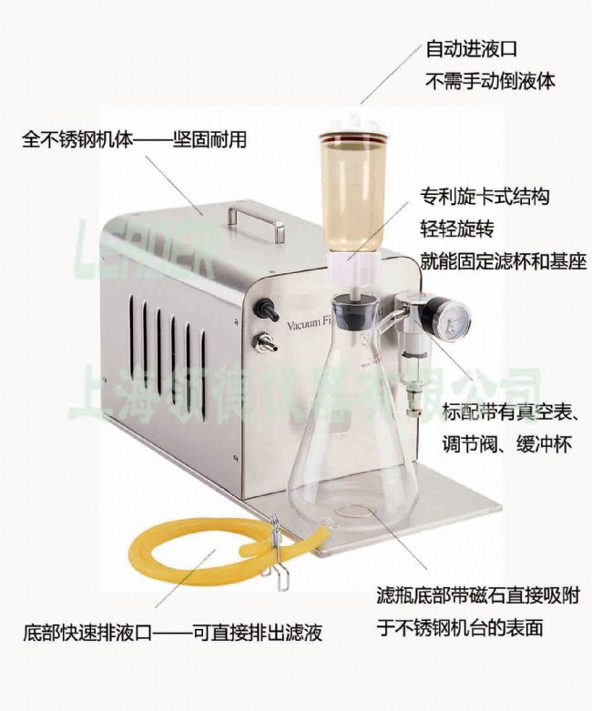

VF204A不锈钢真空过滤装置是一款适用于是有时客户进行各类水溶液过滤的装置。下面我们将详细介绍其结构、使用方法和相关注意事项,帮助客户了解该设备是否适合自己所需要的用途。
VF204A不锈钢真空过滤装置其结构主要是全不锈钢材质的外壳,内置了无油低噪音的抽滤泵,机体外部带有观察系统状态的真空表、调节抽速和吸力的真空调节阀、收集倒吸液体的缓冲杯。过滤瓶组的底部带有磁石,可以直接吸附在全不锈钢的机台上,这样使得整体占用台面空间和传统使用管路连接的抽滤装置相比,缩小40%。同时滤瓶带有底部快速排液口,不需要拔开漏斗倒液,只需要松开夹具即可排出液体。
