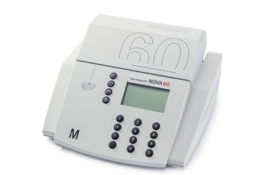

( 1 ) NOVA60 测试 COD 的基本操作(以 40-400mg/L 的试剂为例)
晃动比色管,混匀底部沉淀物,移 30mL 样品至比色管,拧紧,用力晃动比色管,混匀。(注 意:比色管变得很烫 )。将比色管放入消解炉中 ,在 148 ℃下加热 2h ,从消解器中取出比色管, 让其自然冷却。 10min 后用力晃动比色管,将比色管冷却至室温。将比色管插入槽中,管上 黑色竖线对准仪器上插槽凹口。
