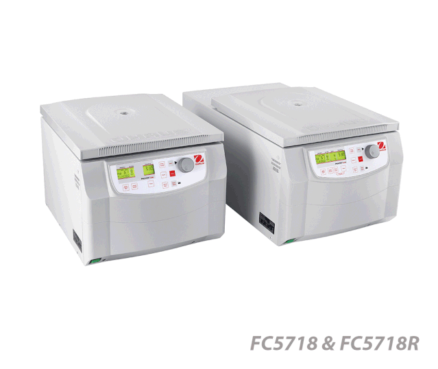

3.取出包含有阴性对照和阳性对照过夜孵育制备含有噬菌体的深孔96孔板,在奥豪斯高速离心机中2000g离心15min,取上清,稀释10倍,一一对应加入包被好酶标板中。(Note 4)

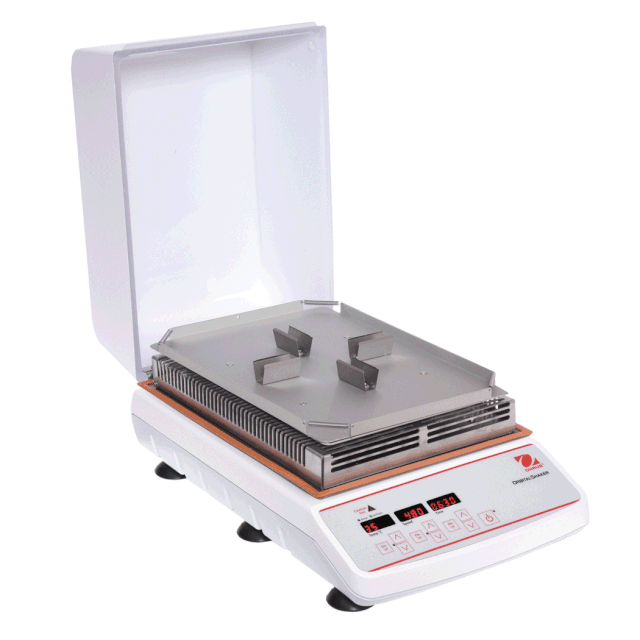

4.放入奥豪斯微孔板振荡器 (如ISLDMPHDG- 30391935),设置37℃、600rpm振荡1小时;

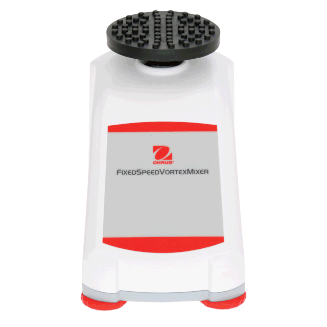

6.抗M13 p8酶联抗体稀释到合适的浓度(Note 5),在漩涡混合器(如VXMNFS-30392112)混匀,100ul/孔。

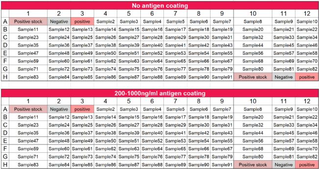

Note1:由于不同的噬菌体样品有不同的亲疏水性,其对酶标板材的非特异吸附强度不一样,做一块没有抗原包被的阴性对照板是十分有必要的。
Positive和Negtive是和样品有同样噬菌体制备过程,Positive Stock为早已经制备好的分装保存的阳性噬菌体,前者目的是监控在不同时间内噬菌体样品制备过程的差异,后者是监控在不同时间内ELISA检测操作的差异。

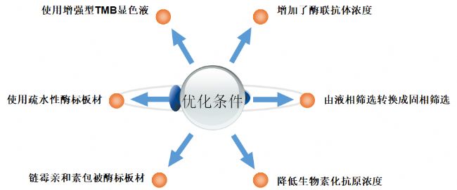

一个稳健的能用于杂交瘤和噬菌体展示筛选方法是ELISA各种耗材,试剂和实验条件的完美组合,需要对试剂耗材的多种可能进行探索,也是平台经验的系统汇总,以下是用于筛选方法的优化方向的汇总。
