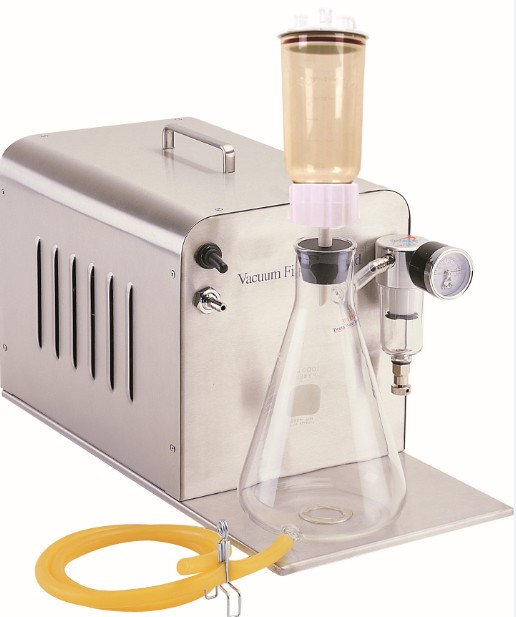

       真空抽滤系统由于在实验室中被广泛用于各种液体的固液分离过滤,由于该产品接触的均为液体,所以在每次使用后均需要对该产品的清洁、保养。本文将以VF204A真空抽滤系统为案例,详细介绍具体的清洁和灭菌的方法。
       机体外壳部分的清洁:在设计之初,VF204A就考虑到用户对于抽滤机在清洁方面的需求,所以采用了全不锈钢面板的外壳,日常维护时,只需要使用拧干抹布擦拭表面即可。由于全不锈钢材质的表面光滑,所以抹布轻拭就非荣容易去除表面的水渍。如果需要去除的顽固的污渍,可以使用中性的清洁剂配合擦拭。注意保持机体外壳的干燥,如有残留的水渍需要及时擦干。
       抽滤瓶和抽滤漏斗的清洁:可以使用洗洁精、清水进行清洗。抽滤漏斗中部支撑滤膜的部分为网格状结构,非常易于清洗,如果该部分被污染,常规可以使用水流进行冲洗。在遇到顽固有色、顽固的污渍时,可以使用镊子轻轻将滤膜支撑片去除,单独进行清洗。拆开时注意寸在下方的密封圈不要丢失,并且可以一并清洗。清洗完毕后依次重新装回即可。抽滤漏斗的部分不推荐使用具有腐蚀性的清洁剂来进行清洗,可能会导致塑料部件的损坏。在清洗抽滤瓶时,将抽滤瓶泵管拔出时应注意力度,不要用力过猛捏坏玻璃接口,一般也使用清水和洗洁精配合清洗。如有必要,抽滤瓶可以使用消毒水浸泡清洗。
       灭菌方式:除主机外,所有的附属件,包括抽滤瓶、抽滤漏斗、真空泵管、底部排水管等,均可以进行高温高压121度湿热灭菌,灭菌时间至少30分钟。主机部分如需要放入洁净室内使用的,可以使用酒精擦拭机体表面。
