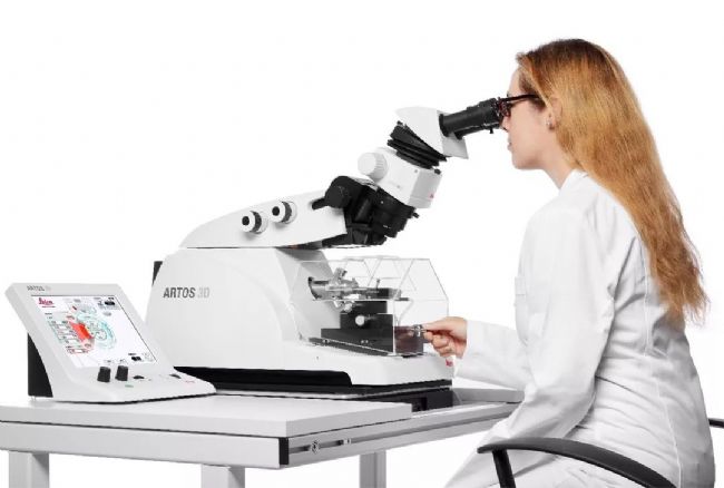

    对于 TEM 或者 3D 结构重建,样品高质量连续切片是前提。因此,一台如 Leica EM UC7 或者 EM ARTOS 3D(20-50 nm)(见图 1)一样稳定可靠的超薄切片机是开展实验的必备工具。
    ▲图 1. Leica 连续超薄切片机新品 —— EM ARTOS 3D

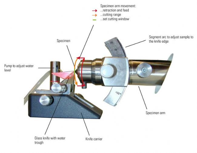

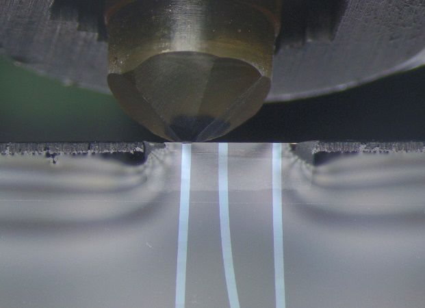

    样品被安装在可上下前后精准移动的电动机械臂上,机械臂垂直上下移动、遇到固定的玻璃刀或钻石刀时,第一条样品带被切下(图 2),然后刀台自动向左移动,按照设定的切片厚度完成第二条切割。同理,随后刀台再向左移动,完成第三条切割(图 3)。从刀片上直接取下切片是十分困难的,因为它非常薄且脆弱,徕卡超薄切片机采用温和水流托举的方式使条带不断分离,能够保证条带质量不被破坏同时操作极其简单(冷冻切片情况可借助显微操作),然后进行上电镜前的其它必要处理。
    ▲ 图 2. EM ARTOS 3D 超薄切片机样品切割位置基本结构
  • ▲ 图 3. EM ARTOS 3D 制备的连续超薄切片条带

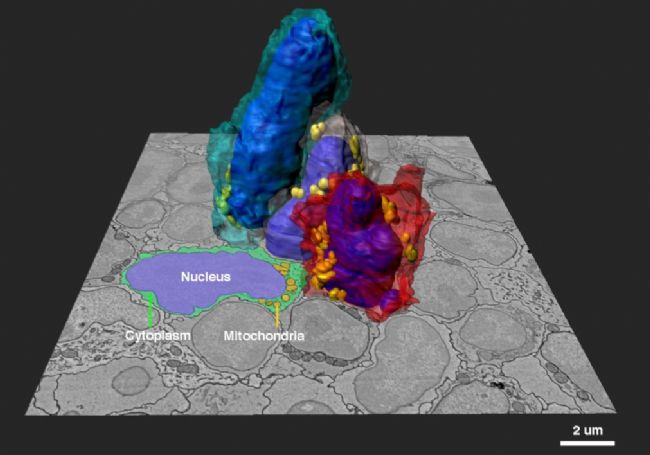

    ▲ 图 4. AT 技术获得的鼠淋巴结 3D 结构重建
    来自:Science and Technology (IST) Austria, Klosterneuburg
