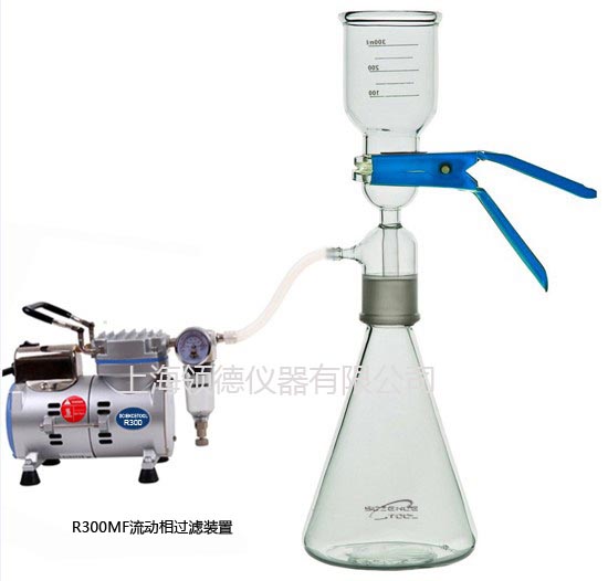

  液相流动相溶剂过滤器R300MF是适用于搭配各种品牌、型号的HPLC液相色谱使用的一款配套设备。其主要作用是用于去除色谱流动相中的杂质,延长色谱柱的使用寿命,同时整个过滤的过程中也起到了较好的脱气效果,去除气泡后可显著提高分析精度。
  液相流动相溶剂过滤器R300MF其主要由抽滤泵、抽滤瓶组成,两个部分通过泵管相连接组成一套完整的抽滤系统,泵管的中间带有防倒吸的阻水保护器。抽滤泵可以使过滤瓶形成负压,一定的压差可以推动待过滤液体通过滤膜,杂质、颗粒物在此过程中被滤膜所截留,澄清后的滤液流入收集瓶;抽滤瓶组上部是过滤杯,通过夹具和过滤基座连接,滤膜直接铺在过滤基座表面,底部是集液瓶;阻水保护器是防止倒吸的液体进入泵内的保护装置,可以让气体正常通过,完全不会抽吸效果,但是又能100%截留倒吸液体。
  整套抽滤系统具体使用方法如下:
1.使用前应清洗干净过滤瓶,用清洗剂清洗后推荐使用清水多次冲洗,再使用蒸馏水洗净。
2.组装抽滤瓶,组装完后应注意检查各部分,避免有漏气或漏液的现象发生。
3.使用真空泵连接过滤瓶上的抽气接口,接口为抗冲击性较好的工程塑料材质,不必担心会被捏碎。
4.随后将流动相试剂倒入过滤杯中,注意容量以免溢出滤杯。
5.插上真空抽滤泵的电源,标配的Sciencetool R300抽滤泵为无油设计,不需要添加泵油或连接水源,直接插电开机即可使用。
6.开机后开始过滤,可根据实际需要,旋转真空表下面的调节阀,以改变吸力和抽滤速度。
8.注意观察集液瓶的液位,瓶体表面标有刻度线,液体将满时应及时倒出。
