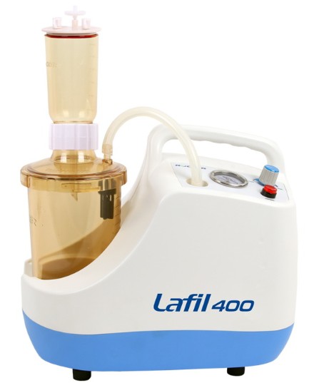

L400-P3真空过滤装置是一款适合实验室用户使用的负压抽滤产品,其作用是可以实现固液分离以便达到除菌、除杂质、液体澄清、分离出液体中的细菌/颗粒物/悬浮物用于后续检测,广泛适合于水中悬浮物(污泥等)检测抽滤、微生物检测过滤、试剂或弱腐蚀性溶液的去除杂质或除菌过,其独特的过滤瓶与主机的一体式设计、旋卡式的易于更换滤膜的过滤漏斗、带双重防废液逆止阀等设计使真空抽滤变得更加方便和易于使用。L400-P3真空过滤装置的使用方法如下:
1.检查接收瓶内废液逆止阀是否已安装,它可以起到液满自动关闭吸液口防止液体溢出进入真空泵的作用;若有掉落,将防溢保护装置安装到瓶盖上。
2.将接收瓶放到主机的凹槽内,并用泵管将接收瓶的接头和主机的抽气接头连接起来。
3.并将白色的滤膜放置基座以顺时针旋转卡紧到接收瓶上,然后将滤膜放到滤膜垫片上面,并保持在正中间的位置,再将过滤杯以顺时针旋转,轻轻的卡住过滤基座。本型号无须使用硅胶塞就可以实现气密。
●特别注意:检查过滤基座的滤模垫片是否已安装;若有掉落,将过滤模垫片与过滤垫环放到过滤基座中,并用力下压让垫片可以卡住。
4.将待过滤的液体倒入过滤杯中。
5.连接主机电源线,请注意检查机器标签上的电源和所处场所的电源是否匹配。
6.按下电源开关后过滤装置就开始工作,旋转红色的真空度调节阀,就可以根据需要调节到合适的真空度和抽速。
7.过滤结束后,将过滤杯逆时针旋转,从过滤基座移除。
●特别注意:推荐不要直接关闭电源,而是通过调节阀释放真空,等待真空表的指针回复到0后 ,再关机并解除过滤瓶组。
8.将滤膜从过滤基座取下,视实验程序再将滤膜进一步处置。
9.将接收瓶的滤液如要收集,请依实验程序处置;如是废液,请按照当地法规处理。
10.过滤结束后,注意清洁和维护,尤其是过滤瓶组和泵管。如实验需要,除主机以外,所有的过滤瓶、漏斗、泵管、逆止阀、阻水保护器等附属件均可以进行121度高温高压蒸汽灭菌。
11.操作过程中,请务必关注接收瓶的液位,如果液位已接近瓶口,请及时倒出滤液。
