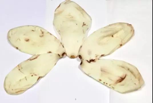

从上面的图片中,无疑看到的白玉兰是白色的;可把它们放在三种纸张上时,马上发生了变化,白玉兰看上去没有那么白了,感觉偏深偏黄了;
当我们把它们的颜色提取出来,做成色块与三种纸张对比时,这种感觉得到了确认。

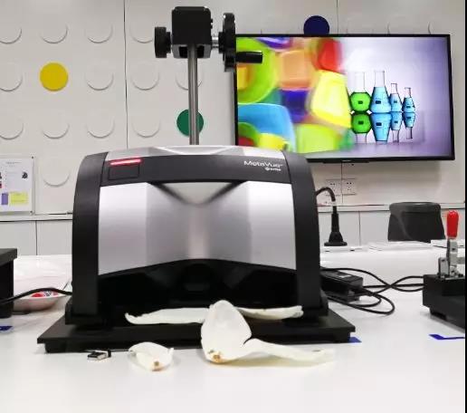

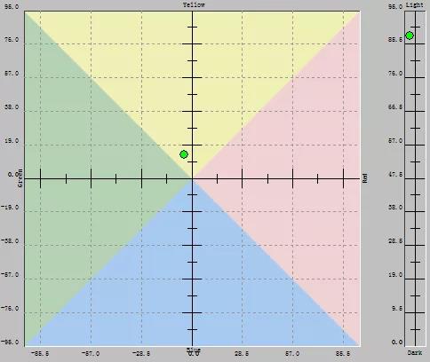

我们将花瓣拿到色彩实验室,用MetaVue VS3200非接触式成像分光色差仪进行测量,获得其色度数据与其在色度空间中的位置如下:
左图为MetaVue VS3200非接触式成像分光色差仪,点击产品名称,了解更多相关信息

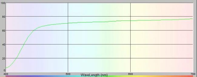

可见其L*为87.92,b*值达+13.54,a*值为-4.06,为略带绿色相的浅黄色。其可见光谱范围内的反射率光谱为:
可见其在570nm-700nm的反射率比其它区域高,这一段是绿黄橙红色光,组合起来为浅黄色光。
