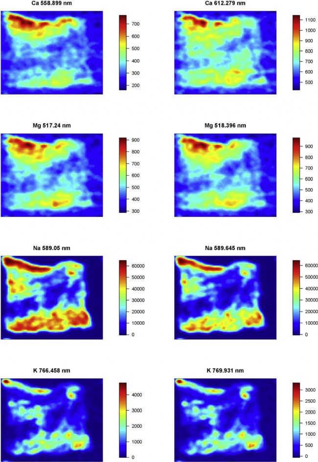

    本案例将牛肉样品在6%卤水中腌制2-24h,之后进行Mapping元素空间分布分析,共90*90个测量点。将卤水腌制2小时牛肉样品作为参照,分析24小时处理样品盐浓度增加情况。将Na元素589.05 nm处谱线作为参考谱线,用于Ca、Mg、K盐渗透浓度分析。

    应用LIBS技术,对卤制24小时牛肉样品中的Ca、Mg、Na和K元素进行分析。以Na强度为参照,用人为假彩色表示选定元素特征谱线强度,表示元素分布及其浓度。可见,牛肉样品边缘由于与卤汁接触,各种盐浓度较高,并且向中心的方向下降,各种元素的分布呈现一致性。如下图所示:

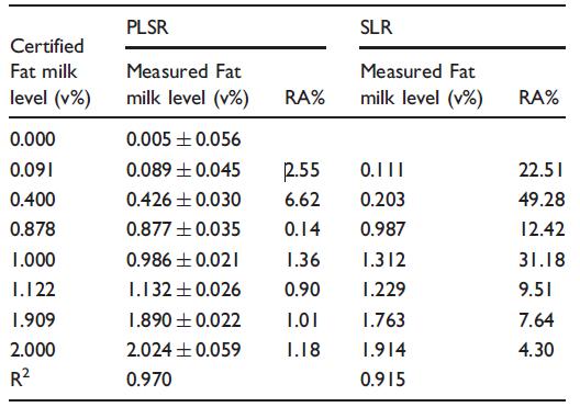

    使用CN分子波段,对奶样品中的脂肪含量进行检测。下表为应用LIBS测量并使用PLSR算法或者SLR算法得到的脂肪含量与产品标称含量的对比。
