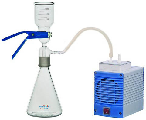

  所以,耐腐蚀真空过滤装置在设计之初就有其不同之处,下面以CH300A该型号来说明其材料和设计上与一般液体过滤产品的不同。
  材质:不论是和液体接触部分还是和气体接触部分,CH300A耐腐蚀真空过滤装置都充分考虑到的样品的性质。过滤瓶部分全部为硼硅玻璃材料,包括过滤瓶固定的附属件——固定夹具也考虑到可能和液体接触后会腐蚀分析,表面采用了耐腐蚀处理,就算触碰到液体也不会生锈。最为关键的抽滤泵部分,根据多年抽滤泵设计制造经验我们发现,客户如果使用普通抽滤泵抽吸有机溶剂常年使用后金属接头、外壳等会腐蚀生锈,内部的进出气阀片也容易受腐蚀变形而失去原有功能。所以CH300A主机部分从进气口开始,直至出气口,所有和气体接触的部件均为PTFE材质制造,而且是整体注塑成型,并非使用普通材料镀膜处理,故抗化学腐蚀能力极佳。
  安全保护:液体倒吸是任何抽滤、真空吸夜操作无法避免的一种物理现象,尤其在腐蚀性样品、有机溶剂过滤方面,一旦滤液倒吸并不是普通清理可以解决的,所以在源头上就需要100%避免倒吸问题。CHH30A特别设计配置了一款同样采样耐腐蚀材料制作的阻水过滤器,内置了聚四氟乙烯疏水性材质滤芯,可以做到100%阻挡倒吸的滤液,确保安全。
