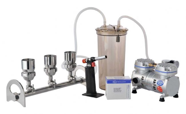

组装:
1.将BV-330-B实验室微生物换膜三联真空过滤系统的各个部分——过滤座、抽滤和废液瓶分别取出,拆除包装后置于水平桌面。
2.请以带阻水过滤器的泵管连结真空泵的进气端和废液瓶的抽气端,废液瓶抽气端的接口为下方带有阻水保护器的一端。
3.请以硅胶管连接废液瓶的入口端和三联不锈钢过滤座的接口端。
4.请确认所有硅胶管连接处皆已完全密闭。
操作步骤:
1.确认所有的不锈钢阀门都已关闭并将不锈钢调气阀顺时针旋转关闭(调气阀位于过滤座一端)。
2.将每个过滤基座的不锈钢滤膜垫片放入过滤基座中,基座中不有凹槽,确使垫片完全嵌入凹槽。
3.使用不锈钢杯压住滤膜并旋转固定于过滤基座上。
4.若有需要灭菌,可在使用本品前对真空吸液瓶、过滤座、滤膜垫片、滤杯、连接管路进行高温高压灭菌。
5.开启真空泵并调整至所需的真空度,滤速不易过快。
6.将需过滤的溶液倒入漏斗中,并开启不锈钢阀门开始过滤。
7.过滤完成后,逆时针旋转开启不锈钢调气阀排除管路内残留溶液。
8.过滤完一组水样后,更换过滤另一组前,使用火焰喷枪对基座、垫片进行烧灼过火灭菌。
保养说明
1.使用后请及时清洁不锈钢过滤座,保持清洁。
2.请勿使用硬质毛刷,会刮伤不锈钢过滤座的表面。
3.不锈钢过滤座、真空废液瓶、连接管路等,除抽滤泵外的部件皆可高温高压灭菌。
4.不要使用任何清洗剂清洁本品,容易造成真空废液瓶、硅胶开裂损坏。
