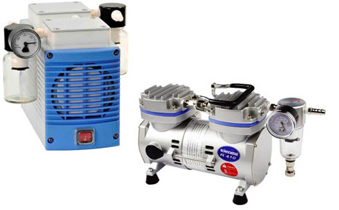

  下面就以销售最多的两款无油真空抽滤泵型号R300和R410来说明其中的区别。R300是大家最为常用的型号,其真空度可达0.089Mpa,常规的搭配砂芯过滤瓶、三联过滤器、各类型的真空过滤瓶等都可以实现比较快速的过滤,但是如果抽滤液体中杂质含量、样品粘稠度高,该级别的真空度就会显得抽速较慢。所以R300一般适合的用途包括一般水中悬浮物SS、微生物限度检查、清洁度检测、培养基除菌过滤、各类试剂的澄清除杂质过滤。虽然无法抽滤固含量较高和粘稠样品,但显著特点是噪音值极低、外形尺寸小巧。
  而R410其真空度可达0.099MPa,产生更大的内外压差。较高的真空度使其就算过滤凝胶等粘稠样品、或者杂质固含量极高的样品时,也能达到理想的滤速。适合于固含量高的地表水、污水的悬浮物检查过滤、凝胶粘稠样品过滤等。
  综上,用户选购时可以考虑实际过滤样品的类型来选择合适真空度的抽滤泵。
