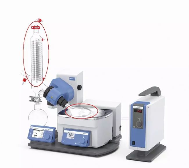

 配套旋转蒸发仪使用
确保加热锅和冷凝管之间至少40-50°c的温差。如加热锅温度为40°c,自来水的冷凝效果不好,最好配套冷水机,温度在零度或-10°c之间。蒸发溶剂最大限度回收,一来减少隔膜片积液,延长真空泵的使用寿命,二来,可以尽最大可能降低实验室异味,还实验室一个安全的环境。一箭双雕说的这是这个啦!
40-50°c温差
设置合适的真空值和加热锅温度,不要爆沸。爆沸的话,蒸汽量过大,很容易抽到真空泵中,造成真空泵不必要的损伤。

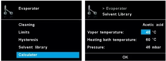

1)调用溶剂数据库,里面有内置好的蒸馏参数—某种溶剂在特定加热锅温度下所对应的真空值,直接蒸馏
2)真空值计算功能,可根据不同的加热锅温度计算出最佳的真空值。真心很方便。
真空值计算功能
3)自动沸点识别功能:不需要设置真空值,让设备自己找。当然,不同溶剂,不同温度下找出的真空值都是不同的,找真空值的任务完全交给仪器了。

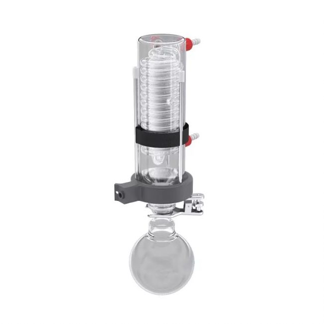

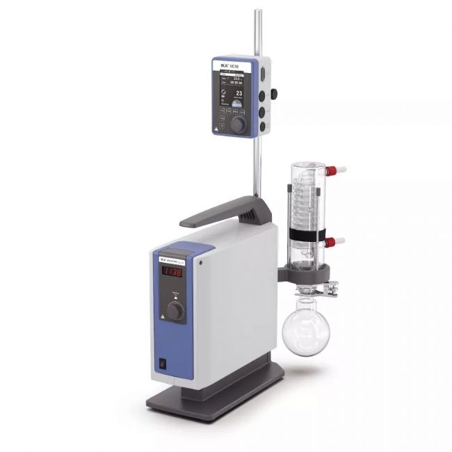

2)进真空泵前,可以连接冷凝管或缓冲瓶,保护好真空泵,冷凝管如下图所示
3)针对不同的减压实验,需要适当减压(借助真空控制器),不能直接抽至极限真空
4)给热蒸汽减压,如减压蒸馏,需要冷却蒸汽进行回收,减少直接抽至真空泵中的溶剂量
 冷凝管
带冷凝管的真空泵
