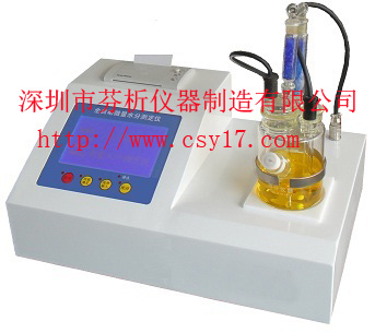

CSY-K2全自动微量水分测定仪工作原理:

     5、深芬仪器微量水份测定仪操作步骤
(1)开机显示微量水分测定仪,按搅拌键电解池内磁力搅拌子旋转,搅拌速度为所搅拌电解液不起泡为宜。
(2)按功能/确定键,屏幕显示相关参数,同时电解开关打开(新电解液显示过碘)可用50μl进样器适量进水调整至平衡,已用过电解液刚开机时一般显示过水,通过电解滴定到达平衡,报警、终点指示灯亮。
(3)当仪器达到初始平衡点,而且比较稳定时,可用纯水进行标定。
     A、用0.5μl进样器抽取0.1μl的纯水。
特别注意:抽取时慢慢旋转进样器芯子向上抽。
B、按启动键。
C、将纯水通过进样旋塞注入到阳极室试剂中,注意应使针尖插入到试剂中,并避免与滴定池内壁或电极接触,注入后滴定会自动开始。
D、一分钟后蜂鸣器响、显示终点END指示灯亮,其显示结果应为100±10μgH20,一般标定3次,若三次结果都在误差范围内就可以进行试样的测定。
特别注意:滴定池清洗、干燥和装配,仪器的标定等的操作质量是试验成功与否的前提条件,深芬仪器提示请务必按规定程序和要求认真操作!
(4)样品试验,抽取一定数量试样(一般以1ml为单位)注入滴定瓶,电解到终点后,终点指示灯亮,同时报警,打印机打印出样品的含水量。首次使用仪器时或试样不同时,需要注意试样体积、密度应与机内设置的体积、密度相符。
