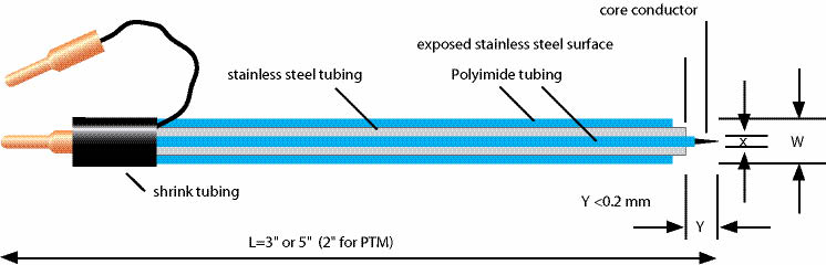

同心圆双极电极
这些电极在屏蔽式电信号记录和激发电位应用方面是非常出色的,尤其适合于双极刺激。该电极尖端是由钨丝制成,直径为75微米。外层不锈钢导体管用0.2毫米厚度的多聚亚胺绝缘材料包裹直到不锈钢管的末端,也可以提供没有绝缘材料包裹的这类电极。

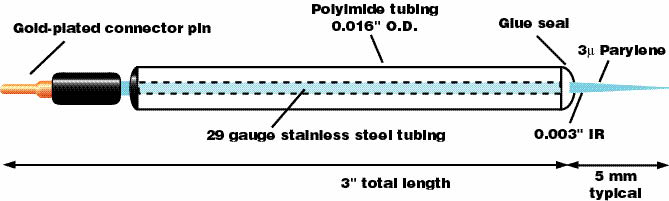

KT管
在部分产品代码中含有KT意指Kapton管,从导体上延伸至尖端5毫米之内,这样给电极柄提供坚硬和额外的绝缘体。如果电极要通过一根导管做很深的穿透实验时,我们推荐使用镀Kapton的电极。
