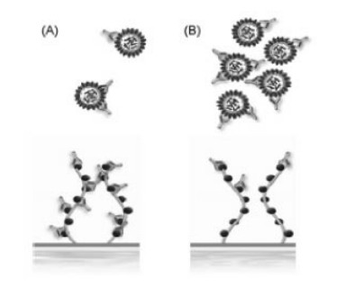

    在此我们介绍一种新方法,利用表面等离子共振以抑制分析的形式准确定量流感病毒。重组的HA蛋白[27](分别为A/H1N1,A/H3N2和B)固定在传感器芯片的葡聚糖基质上,随后让病毒抗原和血滴混合液中针对三种流感类型特异的游离抗体与表面的HA蛋白结合,产生响应的变化(图1)。样品中病毒浓度越高,残余抗体结合响应就越低。重组HA蛋白固定在同一块芯片表面的三个不同流动槽内,这样就能在同一实验中分析三价疫苗。研究表明生物传感器分析是可靠的.与SRID相比回收率、精确度和灵敏度更高,而分析时间更短。校准曲线范田是0.5-10 ug/ml,所有三种亚型(A/H3N2、AHlNl和B)的检测极限预计低子0.5 ug/ml。由于此方法中的参照抗原和血清与当前疫苗效力检测方法中所使用的相同。这种新方法有可能取代或者补充SRID,成为未来的流感疫苗的定量方法。

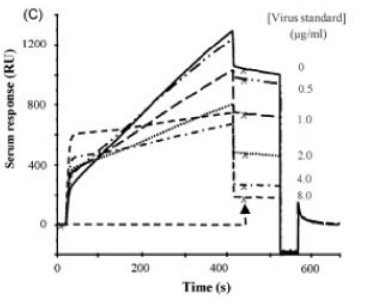

图1. 抑制分析的原理(A和B)。一开始将HA固定在葡聚糖基质上(黑色实心圈)。病毒随后与固定浓度的血清混合,并注射到表面。游离的抗体(在平衡的不与病毒结合)与表面HA结合,产生响应。样品中低浓度的病毒(A)产生高的抗体结合,而高病毒浓度(B)产生低的结合水平。(C)叠加图显示出注射的血清与系列浓度的病毒标准品混合后的感应图。在注射前后取报告点(标以X),并测量这之间的响应水平(箭头所示)。每次注射后再生表面,为新注射作准备。

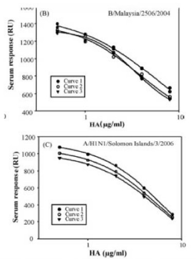

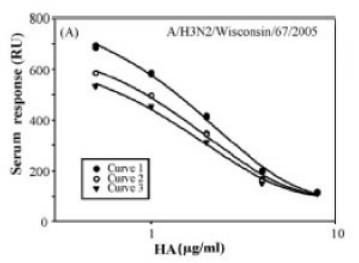

    图2分别显示了三个分析(B、H3N2和HlNl)的典型校准曲线。校准曲线的动态范围优化到0.5-10 ug/ml产生的回收率在98-102%。根据参照抗原的连续稀释(低至0 ug/ml),所有三种亚型的检测极限预计低于0.5 ug/ml,定量极限约1ug/ml。图1显示了在重组HA表面上重复注射不同浓度(0.5-16 ug/ml)的B/Jiongsu/10/2005血清和抗原后的相对响应。计算出的浓度显示在表1。
    曾提到响应会随时间而降低,这在最初10-20个循环中最大,之后随循环数增加而稳定。所有待测的参照抗原在个自的表面也检测到类似的结果,改变再生条件或者用去污剂预处理样品也不会对其产生影响(数据未显示)。为了增加分析的准确性,运行了三个校准曲线,样品浓度是由差值校准曲线来确定的,如第2部分所示。
图2 A/H3N2(A)、B(6)和A(H1N1)的校准曲线,相应血清中各种参照抗原的浓度范围在0.5-8 ug/ml。校准曲线是在初期、中期和后期运行的,析了约40个未知样品。

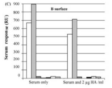

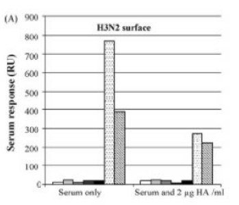

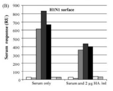

    为了研究针对不同毒株的血清与表面上重组HA蛋白之间相互作用的特异性,在所有三个表面上分析了不同毒株的抗血清(图4)。血清在参照抗原(2 ug/ml)和无参照抗原下进行检测,以确认反应是相应病毒所特异的,以及病毒本身不会产生非特异的背景影响。结果表明固定在表面的三种重组HA蛋白分别是三类亚型A/H1N1、A/H3N2和B血清所特异的,而对于同亚型病毒内的毒株之间则是通用的。所有血清中只有一种能与所有表面结合(鸡/H1N1/PR/8/34血清,数据末显示)。其中的原因目前未知。可能是鸡来源的成分引起了非特异响应,而其它血清都来自绵羊。

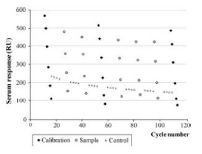

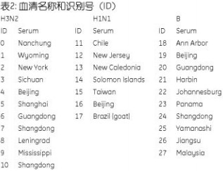

    为了扩展特异性研究,对27种不同的血清与固定了HA/H3N2的表面之间的结合进行分析(图5、表2)。结果显示只有特异针对H3N2亚型的血清才能与表面明显结合。抗-B和抗-H1N1血清显示出低的结合水平。相应地,利用50 mM HCl、0.05% P2O再生后,也开展了27种血清与固定了HA/B和HA/H1N1的表面结合的实验。结果显示只有抗-B和抗-H1Nl血清分别明显结合(数据未显示)。

图4流感亚型特异性。在同一实验中在三个表面A/H3N2(A)、A/H1N1(B)和B(C)上分析不同血清毒株的结合水平。样品中要么含有血清,要么含有混合了2ug/ml各自参照抗原的血清。
    图5 27种不同血清(表2中详细说明)在固定了重组HA/H3N2的传感器芯片上的响应。A/H3N2血清毒株的结合以实心菱形标出,A/H1N1血清毒株以空心菱形标出,B毒株以空心正方形标出。用50 mM HCl和0.05% P2O再生表面。血清1和2重复分析两次,以监测响应偏差。

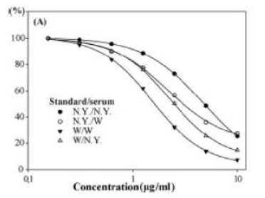

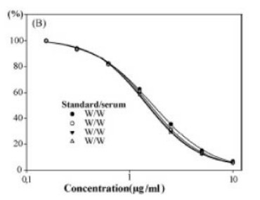

    开展初步分析以探索毒株特异性。在固定了重组HAA/H3N2/Wyoming的传感器芯片上运行校准曲线,该曲线有着标准品和血清的四个可能组合,针对随机选择的H3N2毒株Wyoming和New York(图6A)。最低浓度的响应水平范围在1700-2000个RU。为了利于比较,将各个曲线的每个响应除以最低浓度(以%表示),来标准化响应。曲线以N.Y/N.Y、N.Y/W、W/W和W/N.Y的顺序运行。W/W组合在另一块有着相似固定水平的芯片上重复运行4次,提供实验差异的参考数据(图6B)。结果显示所有W/W组合的抑制实现了最高的灵敏度。结果还表明,就这两个毒株而言,如果用New York标准品和血清来定量Wyoming样品,合获得过高的计算浓度值。

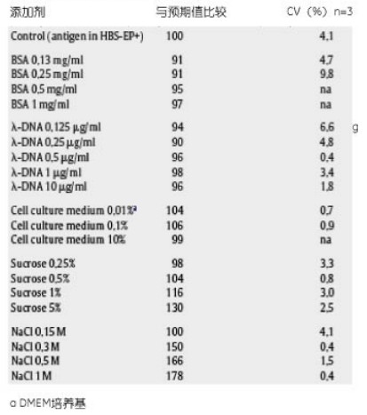

    在疫苗纯化过程中,各个步骤的样品有着不同的纯化图,可能会含有影响浓度分析的化合物。为了研究分析中添加剂的影响,分析前在参照抗原中加入了BSA、-DNA、细胞培养基、蔗糖和盐。结祟显示在表3。BSA、-DNA和细胞培养基不影响分析。盐和蔗糖降低了响应,显著增加了表观浓度:然而这些添加剂的影响可用稀释处理来避免。研究发现1<%的蔗糖和<0.2 M的NaCl对于可靠定量是理想的。还重复运行了含有55 ug/ml纯化的A/H1N1/Solomon slond的对照样品,以研究准确性。在一个分析(一块芯片/凝胶)内,生物传感器方法的内部CV为2%(5次重复),而SRID为9%(12次重复)。两个操作员在不同时间所做的不同分析之间,生物传感器方法的内部CV为5%(3次分析),而SRID为18%(5次分析)。
图6实例显示固定了重组HA A/H3N2/Wyoming的传感器芯片上的毒株特异性。用针对两个H3N2毒株Wyoming和New York的四个标准品和血清的可能组合,运行校准曲线。将各个曲线的每个响应除以最低浓度(以%表示),来标准化响应,便于比较。曲线是以所使用的标准品/血清来命名的,如W/N.Y意味着这条曲线使用了标准品Wyoming和血清NewYork(A)。W/W组合在另一块有着相似固定水平的芯片上重复运行了4次,提供实验差异的参考数据(B)。
表3:添加剂对回收的影响。参照抗原B/Jiangsu/lO/2005(5 ug/ml)与添加剂混合,并在B表面上分析样品。结果与HBS-EP+缓冲液中无添加剂的对照样品进行比较。

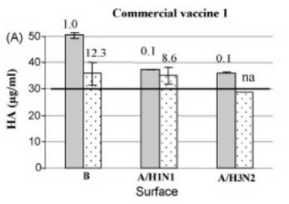

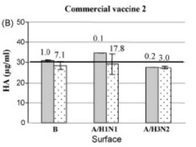

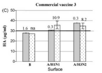

    Biocore T100可将样品连续注射在四个流动槽中,每个流动槽有着独立的传感器表面。为了在同一个实验中分析三价疫苗,三个流动槽的传感器表面分别固定了HAA/H1Nl、A/H3N2和B。利用参照抗原和特异抗血清的三价混合物对来自三家制造商的疫苗进行分析(图7)。疫苗同时用SRID分析(在三块不同的凝胶上)。SRID和生物传感器方法的测定仍然很相似,且生物传感器方法的重复实验精确度更高。生物传感器方法的总分析时间为9小时,手工操作为1-2小时。而SRID分析的总时间为22个小时,手工操作为6-8小时。
图7三种市售疫苗的分析(A-C)。利用SRID(点状柱)和生物传感器(灰色柱)来定量疫苗。生物传感器分析在一块传感器芯片上进行。三个表面上分别固定了B、A/H1N1和A/H3N2 HA蛋白,单次实验中在所有三个表面上运行三价疫苗。重复实验的变异系数(CV%)显示在每个柱上方(n=2)。黑线代表疫苗中每个毒株的制造商标定浓度为30 ug/ml(每次剂量为15 ug)。no,未重复分析。
