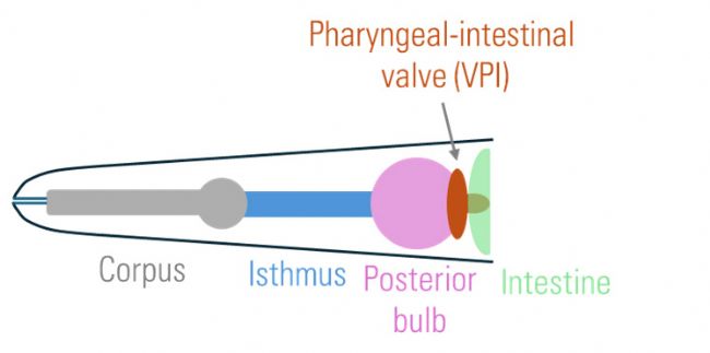

为了用生物样本来证明这一概念,我们想到了线虫中的一个著名结构,即位于咽和肠道交界处的咽后区,即所谓的咽肠瓣(VPI,图1)。
用高压冷冻法制备秀丽隐杆线虫,然后用四氧化锇进行轻度反差增强的冷冻替代,并将其嵌入Epon环氧树脂中。
图1:elegans顶端部分示意图。

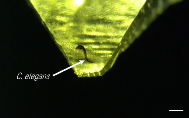

在这里,用眼睛就能看到树脂块中的秀丽隐杆线虫标本,因为它在包埋前用四氧化锇进行了固定和染色(图2)。然而,仅使用安装在超薄切片机上的体视显微镜进行精确的3D靶向定位,如果不采用制备半薄切片的繁琐方法,是不可能的。此外,由于蜗杆是弯曲的,并不垂直于预修剪表面,因此很难手动实现目标平面的完美截面。

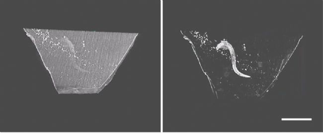

因此,使用显微CT设备(布鲁克公司,Skyscan 1270 MicroCT)对样品进行记录,以显示样品轮廓(图3)。我们的想法是靶向线虫的末端球茎,使其尽可能靠近咽和肠之间的过渡区。
图2:嵌入Epon环氧树脂的线虫,经四氧化锇染色。树脂块由人工预先修整。比例尺:500微米。
预修剪
在任何精确的切片步骤之前,需要对样品进行修块,以获得包围标本的包埋材料的形状,从而增加切片过程中的稳定性,并去除多余的必要树脂,以获得良好的显微CT图像。
通常,这是在体视显微镜下用手术刀片手动完成的。一般而言,标本周围的最终形状是截去顶端的棱锥形(图2)。使用显微CT进行靶向定位时,这个平台尤为重要,因为它被用作参考平面,以将超薄切片机屏幕上的样品轮廓与实际安装在其上的“真实世界”标本对齐。

图3:在UC Enuity的3D修块模块中,打开的显微CT扫描数据。左图:以“图块”模式显示数据,以显示图块轮廓。右图:样本以“样本”模式显示,以增强嵌入样本的效果,便于定位。比例尺:500微米。

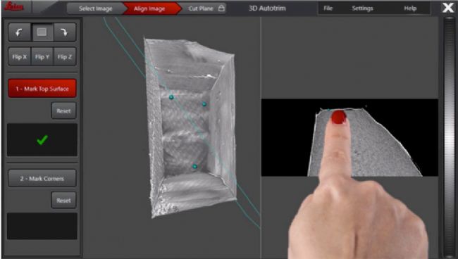

参考平台的定义是通过交互方式,将图像中的3个点移动到样品的前方,即所提到的平面。借助3D查看器和旁边的横截面显示屏,可以轻松创建参考平面(图4)。定义参考顶面后,就可以配置实际的目标平面了(图5)。
图4:定义参考平面表面。在此工作流程中,将以交互方式设置参考平面的表面,该表面是稍后修块的起点。样品可在左侧面板中进行三维旋转,右侧显示通过该点的横截面。通过在所有维度上将蓝点移动到其位置来标记顶面。

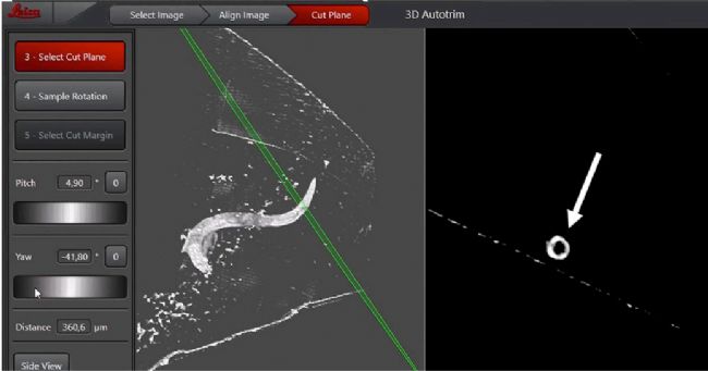

图5:UC Enuity的3D Autotrim模块截图。工作流程“切割平面”。左侧显示显微CT数据显示在三维浏览器中。设定的切割平面显示为绿色。俯仰角和偏航角,可通过触摸屏或鼠标进行交互式定义。右侧显示屏:切割面横截面图箭头所示为终末球茎的中空结构。
目标平面由绿色平面表示,其俯仰角和偏航角,可以在左侧的3D查看器中定义。右侧显示屏显示切割平面的剖面图,便于找到感兴趣的结构。在到达咽部末端时,我们试图定位后球部末端,以确保不会失去咽肠瓣膜。为此,我们调整了切割平面,使其位于xy显示屏中,后球茎内,这在xy显示中可见为一个中空结构(图5)。

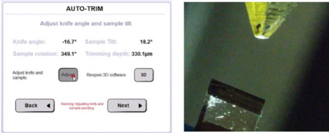

点击“Adjust(调整)”确认设置后,UC Enuity会自动配置刀具、样品倾斜和样品旋转角度(图6)。然后,可以定义修块速度和厚度,并启动程序。全自动修块将时间反馈给用户,让以便提前准备下一步或其他事情。
图6:UC Enuity的3D Autotrim模块截图。左图:最后一步“调整”。点击“调整”,刀具和样品将根据之前互动步骤中设置的切割平面进行旋转。右图:90°修块刀和样块在调整后的相互关系如图所示。为安全起见,调整工作应在与样品保持安全距离的情况下进行。规模尺寸:刀宽为4毫米。

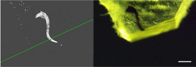

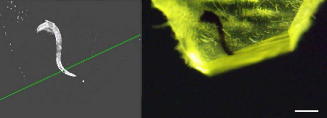

自动修块后,所得样品的图像,与“切割平面”窗口的图像的叠加图(图7)。上述并排图像结果,证明自动定位修块方法是成功的。通常情况下,修块精度可以小于10微米。

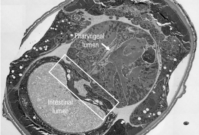

在自动修整目标平面后,对块面的第一部分制备了超薄切片,并收集在电镜载网上。图中显示的为,用醋酸铀和柠檬酸铅染色后,第一张切片的TEM图像。图像结果表明,咽部和肠道之间的过渡区清晰可见,证实使用UC Enuity的自动定位修块方案设置角度和修块深度的准确性。
图7:交互式显示屏和修块后样品的并排视图。比例尺:500微米。
图8:自动修块后线虫切片的TEM图像。咽-肠瓣膜用白色方框标出。比例尺:10微米。图片由德国科隆CECAD的Felix Gaedke慷慨提供。
