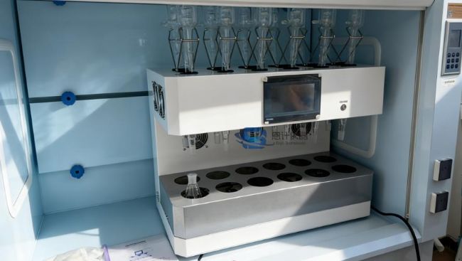

以下为饲料中维生素 A 检测中皂化冷凝回流提取装置的操作方法:
一、装置准备
  1. 选用合适容量的圆底烧瓶,通常为 250 mL,加入沸石或防暴沸颗粒。
  2. 将圆底烧瓶与冷凝管通过磨口紧密连接,确保密封良好、不漏气。
  3. 冷凝水按“下进上出”连接,先通冷凝水,再开始加热。
  4. 加热源采用沸水浴,保证受热均匀、温和。
二、加样与加试剂
  1. 准确称取饲料试样,置于圆底烧瓶中。
  2. 加入抗坏血酸乙醇溶液,充分振荡,使试样分散、润湿。
  3. 加入氢氧化钾溶液,混匀。
三、冷凝回流皂化
  1. 确认冷凝水已正常循环后,将圆底烧瓶置于沸水浴中加热。
  2. 保持皂化液温和沸腾,冷凝回流约 30 min。
  3. 回流过程中不时轻轻振荡烧瓶,防止试样粘附瓶壁,保证皂化充分。
  4. 控制沸腾程度,避免暴沸和溶剂过度挥发。
四、回流结束与冲洗
  1. 皂化结束后先移开热源。
  2. 在拆卸装置前,从冷凝管顶端用少量无水乙醇和水冲洗冷凝管内壁,使附着物回流至烧瓶中。
  3. 冲洗完毕后取下烧瓶,置于冷水浴中冷却至约 40℃。
  4. 冷却后再进行后续提取操作。
五、操作注意事项
  1. 必须先通冷凝水,再加热;结束时先停止加热,再关冷凝水。
  2. 磨口连接处应密封良好,防止蒸汽泄漏。
  3. 皂化时间应充分,不宜随意缩短。
  4. 操作应尽量避光,减少维生素 A 氧化损失。
  5. 皂化使用强碱和乙醇,应在通风橱内进行,佩戴防护眼镜和手套。
  6. 废液呈强碱性,应中和后处理。
