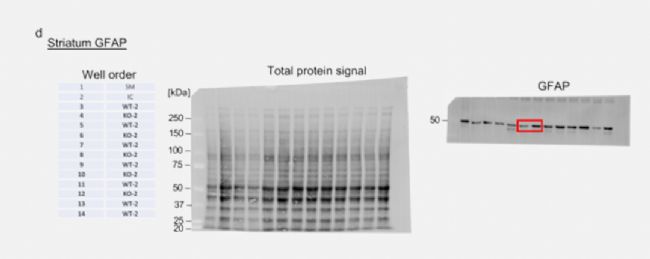

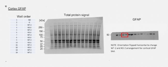

看这项研究的实际数据。同一个GFAP抗体,纹状体与皮层各跑一套:
图 1 | 纹状体 GFAP:显著升高(p=0.041,N=9/7)
图 1 | 皮层 GFAP:同一抗体、同一批动物,无变化
注意中间那张总蛋白信号图——从250kDa到20kDa,整条泳道的全部蛋白都参与归一化。两个脑区的总蛋白条带图谱明显不同(纹状体在50kDa附近的富集带更重),这正是“跨脑区不能共用一个内参”的直观证据。而总蛋白归一化不受这种图谱差异影响,它只关心信号总量。

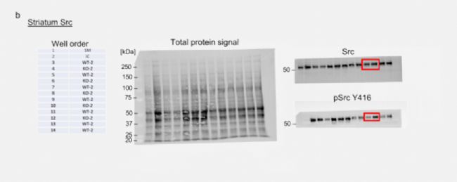

图 2 | 纹状体 Src(上)与 pSrc Y416(下)
——同一张膜、同一条泳道、同一个总蛋白参照
这张图值得多看两眼:总Src和磷酸化Src的信号来自同一次电泳、同一条泳道,共享同一个总蛋白归一化基准。分子层面的比值因此是内部自洽的,不需要跨膜或跨批次去拼接两个数字。

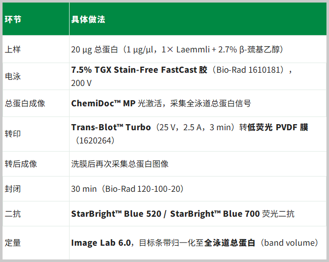

论文Methods中记录得相当细致:
有两个设计值得单独拿出来讲。

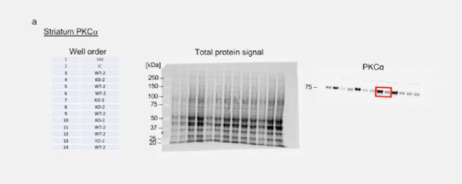

图 3 | 纹状体 PKCα。左侧上样顺序表:泳道 1 = SM(分子量标准),
泳道 2 = IC(混合裂解液内部对照),泳道 3 起为 WT-2 / KO-2 样本
左边那张上样顺序表就是这套设计的全部秘密——每块胶的第2号位固定留给IC泳道。
于是归一化变成两级:
3.每条泳道先归一化至本泳道的总蛋白(校正上样量)
4.再按本膜的内部对照泳道做二次校正(校正胶间/膜间差异)
这是总蛋白归一化的进阶用法。单靠内参蛋白很难做到这一点——因为你还得先假设内参在跨膜条件下的表现也是稳定的。

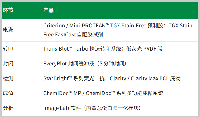

完整产品线
