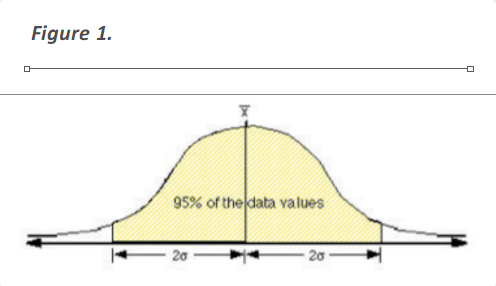

通过对历史数据进行研究,特别是对前100次使用细菌内毒素的测试进行评估,可以确定起始细菌内毒素浓度(如5.0EU/ml)的典型起始时间范围。起始时间是检测误差的关键指标,因为它直接关系到光度法LAL检测方法的原理,即裂解液与样品或标准曲线稀释液中的细菌内毒素反应的时间越快,细菌内毒素浓度越高。
根据平均值的第二个标准偏差,可以计算出起始浓度的光密度达到所需阈值所需的时间范围。鉴于LAL检验本身存在误差(通常认为误差为±25%),为了与其他生物检验方法保持一定程度的标准化,第二个标准差可以说是最合适的测量方法。标准差是衡量单个元素偏离平均值(均值)的程度。其计算公式为方差的平方根(如图1所示)。
鲎试剂检测法误差根源大起底,你的细菌内毒素检测结果真的靠谱吗?
在LAL检测中,使用平均值的两个标准差来界定起始时间的正常范围,能确保95%的测试值落在该范围内,超出此范围的5%则被视为非典型值。每次检测后,需将最高细菌内毒素浓度点的起始时间与这一范围进行对比,以验证检测的合格性。
