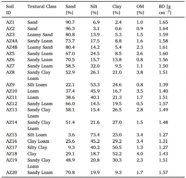

       为了测试提议的新实验室方法,作者使用了21种亚利桑那州土壤,这些土壤的质地(表 1)和矿物成分(即高岭石、云母/伊利石、蒙脱石、蛭石、绿泥石和黑云母含量)有很大差异。下面提供了实验确定的 SWRC 和干燥土壤的反射光谱的描述。
表 1. 亚利桑那州土壤的质地特性

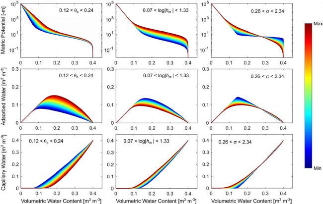

图 3. Lebeau 和 Konrad (2010) 模型参数的变化及其对土壤水分特征曲线(上行)、吸附水分量(中行)和毛细管水分量(下行)的影响。在每个图中,其他两个参数保持不变,等于图 2 中的参考值。

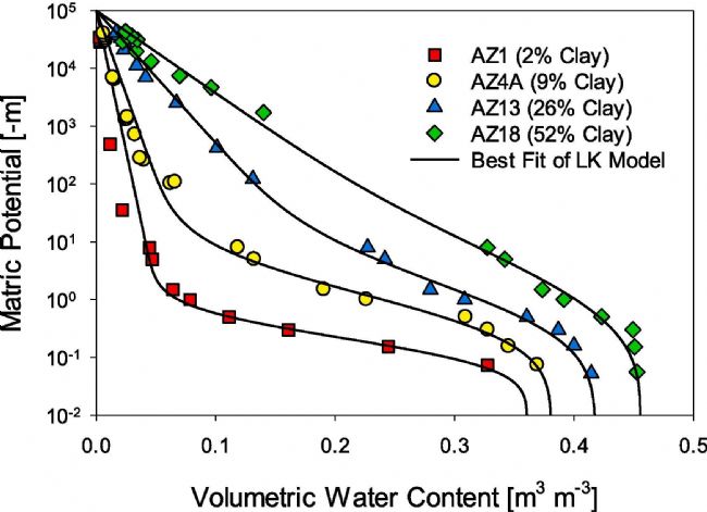

图 4. Lebeau 和 Konrad (2010) 模型与四种具有不同粘土含量的 AZ 土壤的测得土壤水分保留曲线数据的最佳拟合。

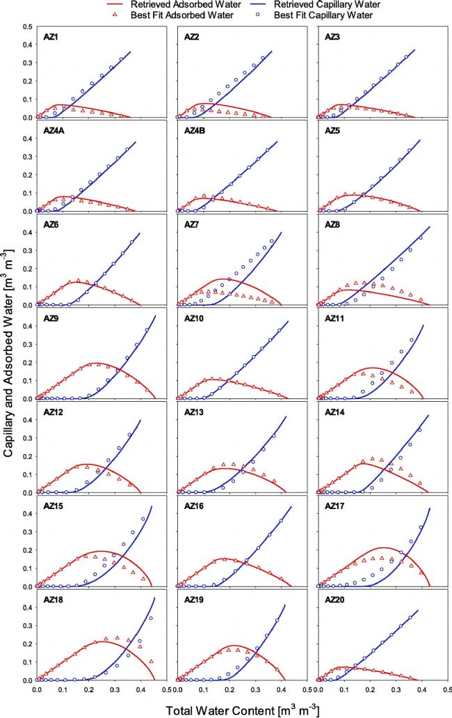

图 6. 利用所提出的逆方法获得的毛细管水和吸附水成分,与通过 Lebeau 和 Konrad (2010) 模型对 21 种 AZ 土壤的测得的土壤水分保留曲线进行最佳拟合获得的相应成分进行比较。

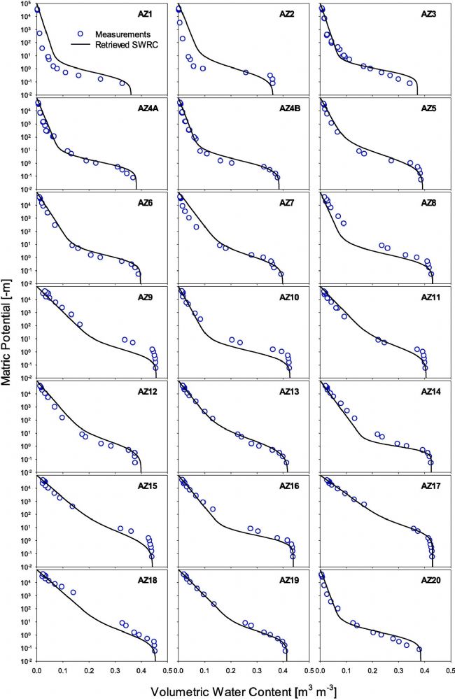

图 7. 使用新提出的模型获取的 21 种 AZ 土壤的 SWRC 与直接测量结果的比较。

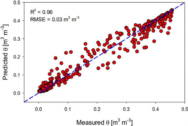

图 8. 使用新实验室方法从短波红外反射获得的土壤水分含量与所有被调查土壤的直接测量值的比较。
