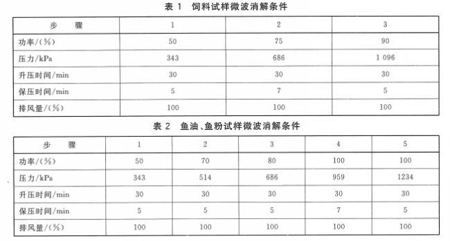

称取0.20g~1.0g试样,精确到0.0001 g,置于消解罐中加人2 mL~10 mL硝酸,2mL~4mL过氧化氢,盖好安全阀后,将消解罐放人微波炉消解系统中,根据不同种类的试样设置微波炉消解系统的最佳分析条件(见表1和表2),至消解完全,冷却后用硝酸溶液洗涤消解罐并定容至50 mL容量瓶中(低含量试样可定容至25 mL容量瓶)混匀待测。同时做试剂空白试验。

仪器参考条件
光电倍增管负高压:260V;汞空心阴极灯电流:30mA;原子化器:温度300C,高度8.0mm;氩气
流速:载气500mL/min,屏蔽气1000mL/min;测量方式:标准曲线法;读数方式:峰面积;读数延迟时间:1.0 s;读数时间:10.0 s;硼氢化钾溶液加液时间:8.0 s;标准或样液加液体积:2 mL。仪器稳定后,测标准系列,至标准曲线的相关系数r>0.999后测试样。
