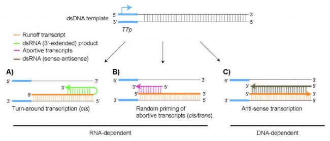

dsRNA 副产物的产生被认为主要通过两种不同的机制发生。首先,由 T7 RNAP 合成的 RNA 转录本(runoff转录本,图1)在后续几轮转录中作为 T7 RNAP 的 RNA 依赖性 RNA 聚合酶活性的模板[1]。如果runoff转录本的 3'-末端具有足够的互补性(在顺式中),它将向后折叠并导致runoff转录本的延伸。生成的 RNA 将在 3' 端延伸,并且可以在凝胶上的变性条件下与主要转录物区分开来(图2A)。
图1 体外转录过程中 dsRNA 副产物形成的可能机制示意图
短的 RNA 片段,例如流产的转录物,可以退火到runoff转录物中的互补序列(反式),并且还会导致 dsRNA 副产物的形成(图1B)。dsRNA 产物的身份和性质将根据延伸发生在顺式还是反式而有所不同,并且预计 RNA 积累与虚假产物的形成之间存在很强的相关性,因为合成的 RNA可能会重新结合聚合酶以启动延伸。
第二种dsRNA 副产物机制是RNAP 可能会切换到非模板链,从而产生与runoff产物互补但以启动子独立方式合成的 RNA 分子(图1C)[2]。由于反义分子的大小与runoff产物的大小相似,因此无法通过变性凝胶电泳进行区分。相反,分析由于存在反义 RNA 分子而形成的 dsRNA 副产物将需要天然条件(图2B)。

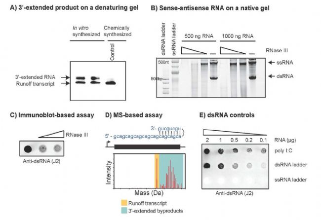

1)凝胶电泳法
以runoff转录本为模板、顺式或反式形成的dsRNA,其长度短于runoff转录本,在变性凝胶下可与目标转录本区分(图2A)。以DNA模板或非模板链为模板转录生成的runoff转录本或反义链,二者结合形成的dsRNA长度与runoff转录本一致,无法通过变性凝胶有效分离,可使用活性胶实现dsRNA与ssRNA的分离(图2B)。两种凝胶电泳法适用于不同副产物的定性检测,分辨率相对较低,不能精确地定量分析dsRNA残留量。
2)免疫印迹法
免疫印迹法利用dsRNA特异性抗体来检测IVT反应中dsRNA含量。J2抗体是一种抗dsRNA抗体,可特异性识别并结合dsRNA,根据特定信号鉴别样品中是否存在dsRNA(定性检测),如图2C所示。同时制备合适的标准对照品,以定量分析待测样品的dsRNA残留,提高检测的灵敏度(图2E)。该方法依赖于抗体对dsRNA的特异性识别作用,而mRNA二级结构或修饰核苷酸可能改变抗体对dsRNA结构的识别,需进行专门的研究。注意:抗体检测的灵敏度与dsRNA区域的长度有关,需调整检测的灵敏度以确保dsRNA可被检测。
3)酶法免疫印迹法
是当前dsRNA检测的常用方法,可采用尼龙膜或商业化酶联免疫法(ELISA)试剂盒。使用尼龙膜上样需优化上样体积,以使各样品扩散程度一致,减少对结果精确度的影响。商业化试剂盒检测过程相对简单。以某ELISA试剂盒为例,基于双抗体夹心酶联免疫法,使用捕获抗体包被微孔板,形成固相抗体,向固相抗体微孔板中加入dsRNA校准品和待测样品,然后加入检测抗体,最后加入辣根过氧化物酶(HRP)标记的酶标二抗,形成“包被抗体-dsRNA-酶标检测抗体”复合物,经过洗涤后加入显色液显色,终止反应后使用酶标仪检测吸光值,吸光值与样品中dsRNA的量呈相关性。
4)MDA5特异结合法
胞质免疫受体MDA5是一种RIG-I样受体(RIG-I like receptors,RLRs),可特异性识别dsRNA从而激活机体的抗病毒免疫反应,因此可根据MDA5与dsRNA的结合作用设计体外检测策略。首先,使用冷冻电子显微镜(cryo-EM)可观察到MDA5-dsRNA复合体存在短纤丝(filaments),对短纤丝结构的分析显示,每个MDA5分子横跨14-15个RNA碱基对。但这一分析方法因低温 EM 分析的设备要求而受到限制。其次,MDA5是一种ATP依赖性解旋酶,MDA5与dsRNA的结合可激活MDA5的腺嘌呤核苷三磷酸(ATP)水解酶活性,可可以通过标准生化测定法检测dsRNA。因此,在存在 MDA5 的情况下进行 ATP 水解的体外测定可能是了解目标 mRNA 产生的免疫反应程度的良好替代方法。
5)测序或质谱分析
为深入研究dsRNA的核苷酸序列,可进行RNA-seq2或完整分子的质谱分析(图2D)。两种方案的不足之处在于,RNA-seq分析过程中结构化RNA的连接偏倚可能影响实验结果,而质谱分析提供所选RNA的异质性分布,但无法提供RNA 3’端的序列信息。因此,两种分析方法并不通用,且在筛选多个序列时不能以高通量的方式进行。
图2 dsRNA 副产物的检测方法
A: 变性凝胶电泳; B: 活性胶电泳; C&E: 免疫印迹法; D: 质谱检测MS
由于免疫测定无法区分 dsRNA 产物是由于 3' 端延伸还是反义分子合成而形成,因此建议实施不止一种方法来表征副产物的性质,因为了解分子的性质可以指导采取何种方法来防止在 IVT 反应中形成 dsRNA 副产物(见下一节)。

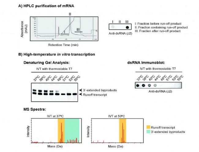

1)高效液相色谱 (HPLC) 纯化
高效液相色谱 (HPLC) 的纯化已被证明可以将 dsRNA 副产物与主要 IVT RNA 产物分离(图 3A)[3]。HPLC 纯化过程中 dsRNA 副产物的保留时间较长表明该方法可用于将 3'-扩展的 dsRNA 副产物与主要 IVT RNA 分离。这种方法虽然有效,但会导致 mRNA 合成工作流程中的额外步骤,涉及专门的仪器,与扩大反应不兼容,并阻碍了该方法的成本效益。
此外,尚不清楚这种基于 HPLC 的方法是否可以有效分离反义 dsRNA 产物,它们的分离可能取决于所使用的实验条件。还报道了基于 dsRNA 与纤维素的选择性结合,用于去除 dsRNA 污染物的基于纤维素的色谱方法[4]。尽管这种纯化策略具有成本效益,而且这种方法的一次性性质可以防止先前纯化的残留,但它可能并不适合所有 mRNA 序列,因为某些 mRNA 可能更倾向于形成二级结构这可能会降低恢复率。
2)使用耐热 RNA 聚合酶进行IVT 反应
合成后纯化的另一种方法是通过改变 IVT 反应条件来防止在中形成 dsRNA 副产物。降低 IVT 反应中的镁含量以减少一些特定模板[2]的 dsRNA 副产物(通过反义 RNA 的合成形成)的形成;然而,降低反应中的镁浓度也会影响 RNA 的总产量,这对于需要大量 mRNA 的应用来说是不可取的。
最近表明,添加与runoff转录本 3' 端互补的 DNA 寡核苷酸也可以防止 3' 延伸的 dsRNA 副产物的形成[5],但在合成治疗性 mRNA 后去除这种寡核苷酸可能具有挑战性,并且需要额外的酶促步骤,这在试图简化工作流程和限制生产成本时是不可取的。
使用耐热 RNA 聚合酶,例如来自 New England Biolabs 的 HiT7® 已被证明可以减少 IVT 反应中 3'-延伸的 dsRNA 副产物(图 3B)的形成,而不影响总产量或RNA,并且它不需要额外的酶处理,这可以为当前的 IVT 反应工作流程提供替代方案[6, 7]。
最适合去除/预防 dsRNA 污染物的方法将取决于最终应用和所需的 RNA 产量规模。对于以放大为先决条件的应用,合成后纯化步骤可能会阻碍最终结果。更好的方法是防止在合成过程中形成 dsRNA 副产物。
