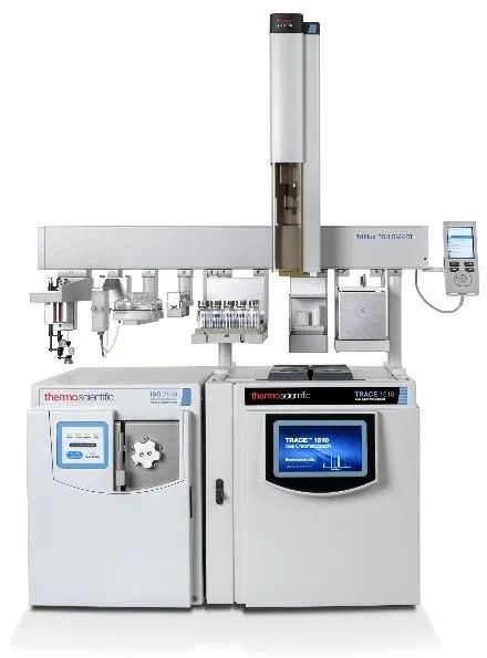

最后,使用TriPlus RSH 、全二维气流调制器与ISQ7000联用,可以生成与香气相关的指纹,并阐释造成消费者喜好差异的化合物分子,是研究消费者对拉格啤酒偏好的有趣解决方案。

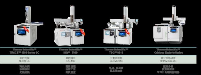

图1-2. ISQ7610仪器图片

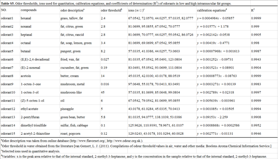

值得一提的是,对于气味活性值 (OAV) > 1 的芳香化合物,通过空白基质匹配曲线来准确定量,特征离子(m/z)通过标准品确定,标准曲线的浓度范围为 10 mg/L 至 2 g/L,R2 > 0.99。

表2-2.  15种关键芳香化合物的定量基质匹配标准曲线(GC-Orbitrap/MS)

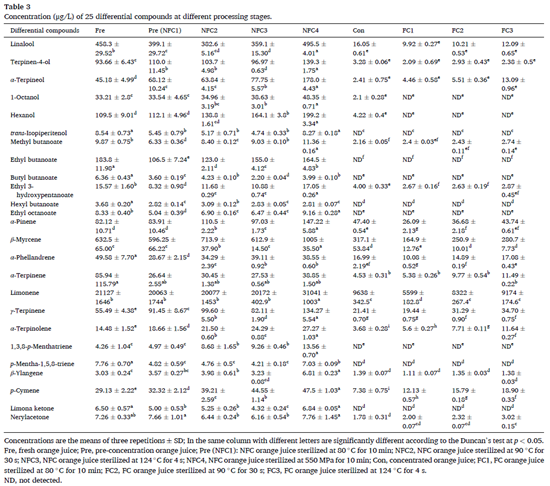

差异分析
共分析了 126 个果汁样品中的 71 种挥发性化合物,通过内标法半定量筛选出 25 种差异性组分,由6种醇、8种萜烯、9种酯和2种酮组成,可用于区分 NFC 橙汁和 FC 橙汁。
关键组分与加工工艺探讨
结合果汁加工阶段探讨了25种关键化合物的具体变化,结果表明浓缩处理是导致 NFC 和 FC 橙汁挥发性成分差异的关键加工步骤,浓缩处理后,FC橙汁中这些化合物的浓度显着降低;热灭菌导致的变化程度远小于浓缩。
真实性评价
基于 25 种差异化合物构建 PLS-DA 模型并用于商业橙汁鉴定。分析了29种商品橙汁(14种NFC和15种FC),结果显示所有的商品NFC样本都与标签一致;而15个商品FC样本中有2个被错误的检测为NFC,这是因为这2个误判的样本中添加了橙浆,橙浆与橙汁中挥发性组分的浓度呈正相关。该项研究证明,使用 HS-SPME-GC-MS 结合化学计量分析在NFC 和 FC 橙汁鉴别方面具有巨大潜力。
图3-1. 实验设计
表3-1. 25种关键化合物在不同加工工艺的含量差异

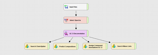

我们采用Orbitrap Exploris GC结合HS-SPME Arrow分析多个不发酵茶、半发酵茶和发酵茶样品,通过Compound Discoverer组学分析软件的非靶向workflow自动进行解卷积和定性分析,包括EI和PCI联合预测验证,得到最准确的分析结果,该方法可广泛用于非靶向风味组学的研究中。
图4-1. Compound Discoverer 组学分析软件中的全自动EI Workflow
图4-2. Compound Discoverer 组学分析软件中的全自动的PCI Workflow

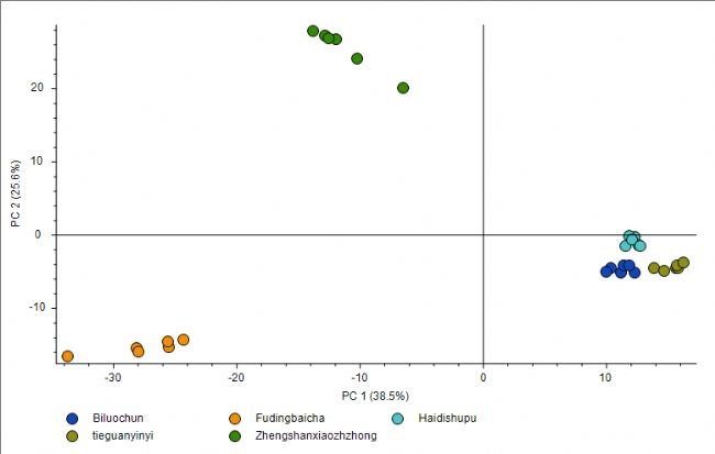

差异香气化合物
与其他品种茶叶样品比较,正山小种的香气特征为镰叶芹醇、可卡醛等;福鼎白茶为 α-柏木烯,植酮等。
图4-3. CD软件自动绘制的不同茶叶PCA图

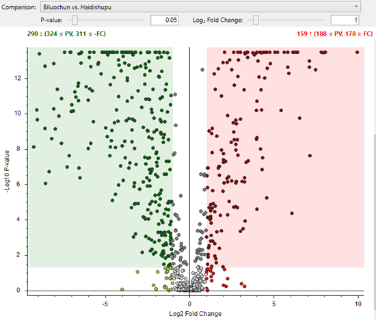

图4-4. CD软件自动绘制的火山图

以RT=27.843min的化合物为例,EI workflow解卷积定性为2-乙酰基吡咯(食用香精,可用于茶叶),总得分97,HRF得分99.4,相似度指数(SI)861。接着用PCI workflow进一步验证,软件可根据反应气类型自动寻找分子离子M+= 109.05269,并在Predict Compositions节点自动预测可能的化学式为C6H7NO,并预测同位素离子丰度与实测质谱图比对。最后利用ChemSpider节点进行化学式检索,得到的匹配结果信息为2-乙酰基吡咯,这与EI定性结果一致。

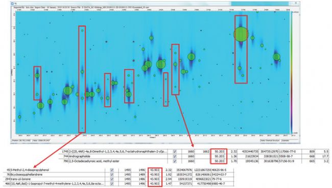

GC×GC全二维分离

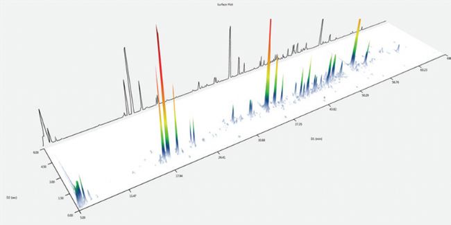

在二维TIC图中,可以看到多个一维保留时间完全一致的组分簇(如:RT 43.903min,RT=50.203min)。本实验中使用全二维气相色谱通过串联两根不同极性的色谱柱,在第二个维度上实现了一维共流出化合物的分离,一针进样实现双柱分离的效果,很大程度上简化了从复杂样品中鉴定未知化合物的流程(图5-1)。
图5-1. 通过二维色谱分离,一维色谱柱上完全共流出的化合物被准确定性
图5-2. 精油样品全二维GC×GC-Orbitrap/MS分析结果(3D视图)

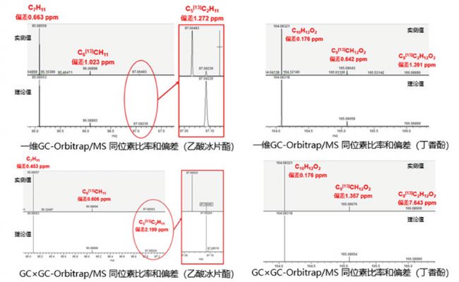

宽动态范围内准确定性

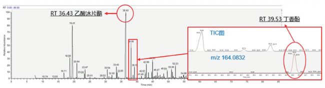

高分辨质谱在未知化合物分析中最大的优势之一,在于可以通过化合物实测的精确质量数对化合物的结构进行推断。在TIC图中选取主要成分乙酸冰片酯和痕量组分丁香酚(比主成分低4个数量级),查看二者的精确质量数测量结果(图5-3和5-4)。结果显示,二者的实测离子和同位素离子的质量偏差均小于2ppm。
图5-3. 精油样品TIC图:①主要成分,RT=36.43,乙酸冰片酯;②痕量组分,RT=39.53,丁香酚。
图5-4. GC×GC-Orbitrap/MS实测主成分和痕量组分的质量精度(<2ppm)及位素离子丰度比率(通过)
综上,GC×GC-Orbitap/MS在精油样品定性分析中表现优异,通过全自动的解卷积非靶向分析流程,无论主成分还是痕量成分都可以准确定性;全二维色谱提升了色谱分离能力,可得到更全面的样品成分剖析信息。

食品组学分析通常使用先进的数据分析方法,适当的分析仪器也是重要因素。如今食品组学离不开质谱法,对于挥发性或半挥发性的化合物,使用是气相色谱质谱(GC-MS)法。赛默飞提供全线气相色谱质谱产品,包含气相色谱、四极杆质谱及高分辨静电场轨道阱质谱,并配套定量、定性、组学分析软件,提供完善可靠的分析流程。
