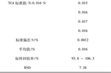

      取实验室标准样品TC4 ( 标准物质编号GBW(E)020034a),按上述实验方法测试六次,结果如表1所示。

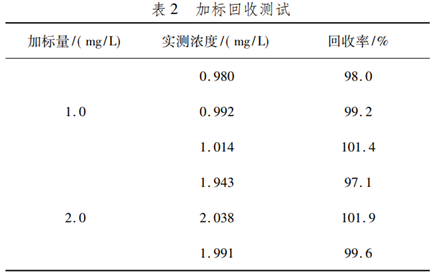

称取高纯钛0.500g( 精确值0.0001g),加入氨氮标准溶液,以不加标的试液做空白,按上述测试方法消解并水蒸气蒸馏收集、纳氏试剂显色测试。得到测试结果及回收率见表2。
以表 2 实验结果可知,该方法加标回收率在97.1 %~101.9% 之间。
