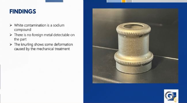

这次给大家介绍的这是一个Hi Fi连接器,用于非常高端的保真连接系统,非常昂贵。大家可以在这里看到,这些白色的斑点。我们想要知道如何能去除这些斑点?其组件的功能是否仍然正常?清除这些斑点后,是否有可能再重新加工?

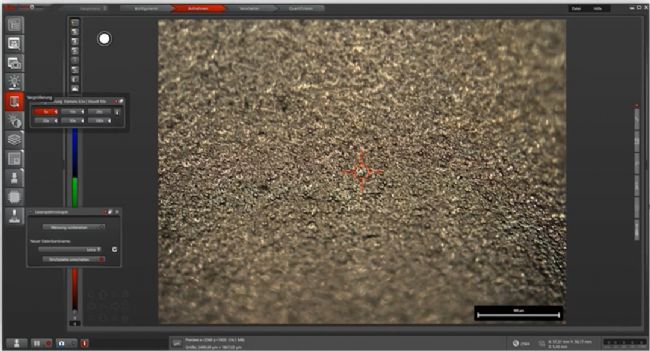

从图片中大家能看到这些斑点,也清楚地看到其中的某个斑点,某个污染,这些残留物在靠近毛刺的位置。这个时候,显微镜就会拍摄多张照片,然后计算出,比方说哪一张是清晰的,并把它做成一个多层的图像,这样就可以获得一个你想观察的斑点的更高分辨率的照片,可以观察到多个区域的镍。
这是镍区,同样的步骤,我们先观察一个看起来不错的区域;然后更换物镜,用激光照射镍区,以获得分析结果;然后提高分辨率,开始进行检测,激光启动之前需要短暂的几秒钟;然后再次实时获得结果,再次将其保存在数据库中;然后再分析。

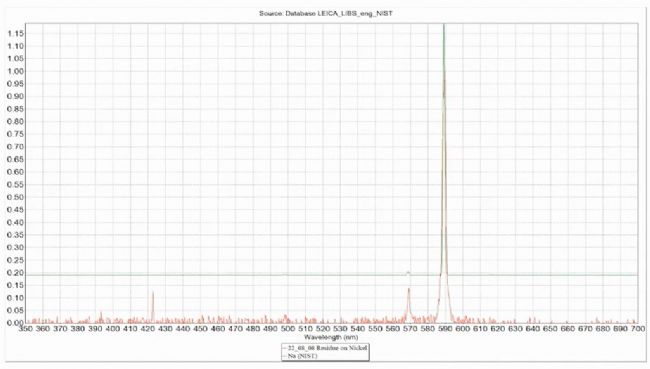

 现在我们开始准备进行光学检测。对比数据库中的光谱,大家可以看到来自残留物的光谱和来自镍区的光谱它们是完全不同的,这个很明显。但现在的问题是,它是什么?因此,需要改变数据库,比较检测出的光谱和数据库中的光谱,根据数据库的信息显示这主要是钠。如果大家现在比较这两个光谱,可以看到这主要是钠,与镍基的程序相同。如果你把这两个放在一起,你会看到,或多或少你从基础材料中得到的所有峰值,你也会在理论上的镍或镍的光谱中找到。因此,很明显,除了镍本身,镍上没有太多的其他东西,上图则是比较得出的结果。
现在,我们详细解释一下这看起来像什么。这是你之前看到的光谱。红色的是我们的残留物,绿色的线是数据库根据理论上反应的钠提供的,这意味着这里只有两个峰是典型的钠的峰。大家可以看到周围没有太多的其他东西,也就是说表面上是钠盐,钠的浓度相对较高,没有其他金属。
斑点(红线)与钠(绿线)LIBS谱图对比

最后,通过测试,我们发现,在这些白色区域上没有检测到任何外来金属。污染物是钠化合物,这表示那不是工艺中的金属盐,也不是电镀过程中产生的。那一定是我们通常在预处理中就已经存在的。样品一定是在生产过程中被污染了。
