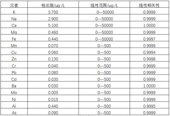

线性范围及方法检出限的确定
考虑所测水样中各元素的含量情况,选用适量的线性范围为标准曲线范围, 其线性相关系数均大于0.999。线性范围和检出限的测定结果见表。
