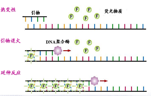

染料法利用能与DNA双链结合的染料来实现,如SYBR Green I。该染料在游离状态下呈现微弱的荧光,一旦与双链DNA的双螺旋小沟结合,其绿色荧光增强约1000倍。因此其总的荧光强度与双链DNA含量成正比,利用这一关系可以反映生成的PCR产物的量(图 1)。SYBR Green I的最大吸收约在497 nm,发射波长最大约在520 nm,与FAM荧光分子的光谱性质类似,因此在所有的荧光定量PCR设备中都是第一通道检测,即“FAM/SYBR Green I”通道。
▲ 图1 染料法原理图

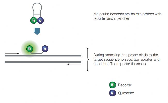

游离状态下,分子信标探针是一种茎环结构,其环状部分的15-30个碱基可以与靶标区域相结合匹配,下端的配对区域(左右一般各5-6个碱基)则由重复的GC组成,从而将5’的荧光分子和3’的淬灭基团紧紧聚在一起,荧光发生淬灭;当退火时,分子信标探针解开环并与模板靶标杂交,这样荧光分子和淬灭基团的物理距离就变大了,荧光淬灭的前提就打破了(图5)。除了MGB探针,分子信标探针也非常适合用于SNP检测。
▲ 图5 分子信标探针
