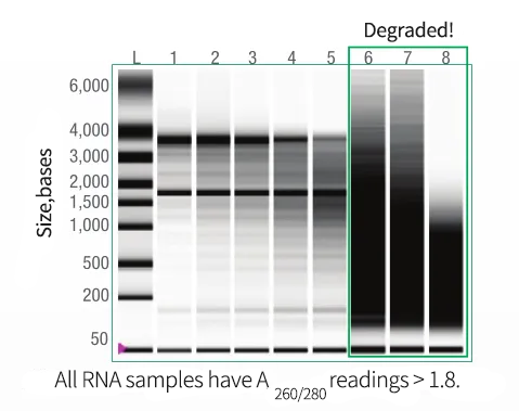

1.模板质量 “先天不足”:降解或污染的RNA
低质量RNA生成的cDNA会导致扩增效率低下、数据失真,堪称 “垃圾进→垃圾出” 的典型案例。
解决方案
用凝胶电泳或生物分析仪严格评估RNA完整性与纯度,拒绝 “带病模板” 上机。

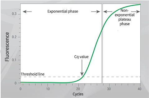

5.阈值 “精准度失控”:Cq值计算偏差
如果阈值设置在PCR反应的指数增长阶段之外,Cq值将无法准确反映样本中的DNA浓度,其结果与生物学无相关性。
解决方案
(1)如果反应板包括连续梯度稀释液,请将阈值调整到达到标准品最大相关系数(R2值)的位置。
(2
)如果反应板不包含连续梯度稀释,则将阈值置于指数扩增期,高于背景信号噪声但低于平台期。

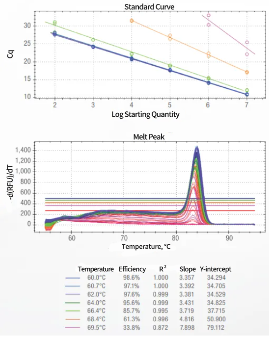

6.方法 “未经校准”:扩增效率与特异性存疑
要在qPCR检测中实现准确的模板定量,每个反应都必须有效的扩增出单一产物。扩增效率不能受以下因素的影响:
(1)模板浓度
(2
)其他模板的扩增
(3
)样本中潜在的污染物
即使采用商业化检测试剂,也应进行验证。
解决方案
一定要验证新的qPCR检测方法,以验证其在测试条件下的扩增效率。
(1)使用5个数量级(5倍或10倍稀释)的标准曲线确定PCR扩增效率,且每个梯度重复三次,以确定assay的扩增效率、线性动态范围和重现性
PCR的扩增效率应为
90-110%
标准曲线的R2
应大于0.98
重复样品的Cq
值相差不应超过0.2个标准差单位(Cq值)
(2
)通过测试不同温度下的扩增效率和重现性,确定最佳退火温度
(3
)通过熔解曲线验证检测方法的特异性

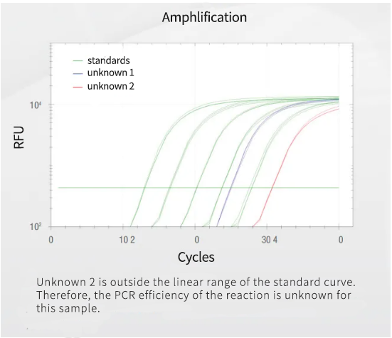

7. 标准曲线 “范围盲区”:线性外推不可靠
标准曲线用于确定qPCR检测方法的扩增效率、线性范围和重现性。这些值仅对用于生成标准曲线的系列梯度稀释内的浓度范围有效。如果样品的Cq值超出了系列稀释液的Cq值范围,则不能推断线性范围以外的扩增效率。
解决方案
(1)事先评估覆盖靶标预期浓度范围的一系列标准梯度稀释液;
(2
)准备至少5个数量级的连续梯度稀释液(5-10倍);
(3
)为每个梯度稀释液移取相同体积的DNA;
(4
)使用正确规格的移液器,尤其是小体积移液器;
(5
)避免移液少于5µL;
(6
)在检测污染物的阴性对照中用PCR级的水代替DNA。

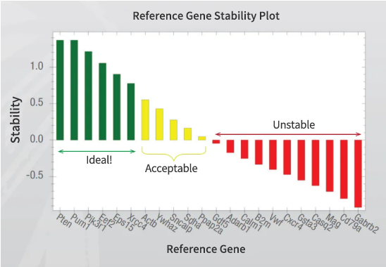

8. 内参 “稳定性陷阱”:基因选择随条件而异
并非所有常用的参考基因在所有条件下都是表达稳定的。不确认参考基因的稳定性,可能会产生与所研究的生物学过程无关的结果。
解决方案
(1)验证任何内参基因的适用性,确认其稳定性;
(2
)运行一组常用内参基因的panel,以确定最适合实验条件的内参基因;
(3
)使用多个不因实验处理或条件而改变表达量的内参基因。
