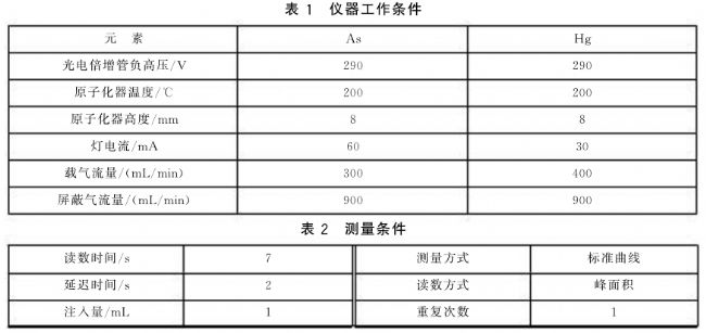

美析AFS-6801原子荧光分光光度计测量砷、汞的工作条件见表1,测量条件见表2。

以硼氢化钾溶液(10 g/L)作为还原剂,同时以硝酸溶液作为洗液,在砷工作条件条件下进行仪器测定。在193.7nm处测定标准系列溶液的荧光强度,以浓度为横坐标,荧光强度为纵坐标绘制标准曲线。同样条件下测量砷试液的荧光强度,与标准工作曲线比较定量。

以硼氢化钾溶液(0.1 g/L)作为还原剂,同时以硝酸溶液作为洗液,在汞工作条件下进行仪器测定。在253.7nm处测定标准系列溶液的荧光强度,以浓度为横坐标,荧光强度为纵坐标绘制标准曲线。同样条件下测量汞试液的荧光强度,与标准工作曲线比较定量。
