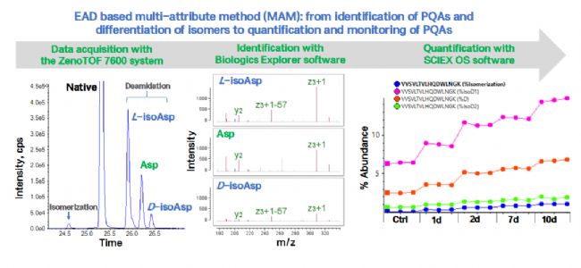

MAM是一种功能强大的LC-MS方法,用于同时监测和量化生物制品的多个产品质量属性(PQA)或关键质量属性(CQA)。传统意义上,基于CID的MS/MS被用作鉴定的第一步,然后使用基于MS或MS和MS/MS工作流进行量化。然而,基于CID的MS/MS方法不可能对发生脱酰胺化的肽段进行全序列确认,包括区分亮氨酸与异亮氨酸、天冬氨酸与异天冬氨酸(Asp vs. isoAsp)以及脆弱修饰(如糖基化)的定位。因此,基于CID的鉴定工作流程必须依赖于互补的MS/MS技术,在对所选物种进行量化之前,在单独的实验中使用其他更先进的仪器。我们可以使用基于EAD的平台方法5,6解决这一挑战,该方法能够在单针进样中使用MAM对PQA进行可靠、准确的识别、量化和监测(图1)。
图1:基于EAD的MAM工作流程。ZenoTOF 7600系统提供的EAD平台方法1-4为序列确认和翻译后修饰(PTM)的识别提供了可靠的肽图结果,并能够区氨基酸分异构体。这是MAM获得这些PQA和CQA准确量化结果的先决条件。用于肽图分析的Biologics Explorer软件和用于PQA和CQA量化的符合合规要求的SCIEX OS软件的结合,使基于EAD的MAM工作流成为一个简化的单针进样过程。

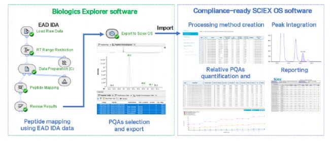

MAM流程概述:
图2:Biologics Explorer软件结合合规软件SCIEX OS的MAM工作流。在此流程中,使用Biologics Explorer软件从EAD DDA数据的肽图中非常可信地确定了mAb的PQA。选择感兴趣的PQA并将其导出到.txt文件,然后导入到使用SCIEX OS软件的分析模块创建的处理方法中。峰面积积分使用MQ4算法执行,然后创建用于相对PQA量化和监测的自定义模板。报告功能提供了许多用于自定义和选择不同文件格式的选项,例如word文档和pdf文档。

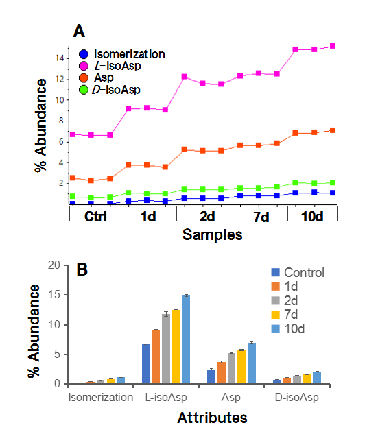

从0天到10天持续给与加热压力,脱酰胺化程度Asp和不同isoAsp形式的百分比值显著增加。为了快速检查结果,SCIEX OS软件提供了用于可视化的度量图(图4A),或者可以使用其他绘图选项在Excel中导出和处理结果(图4B)。
图4:MAM的可视化结果。图(A)和图(B)都展示了重复进样的PQA量化的重现性,以及MAM工作流监测PQA丰度百分比的能力,以用于不同时间节点研究。
