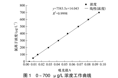

氯离子浓度在0~700ug/L的范围的工作曲线的绘制
准确移取0、0.5、1、2、3、4、5、6、7mL2.5μg/mL的氯标准溶液于25 mL比色管中,稀释至刻度,依次加入1mL(1+1)的HNO3,2 mL0.1 mol/L的AgNO3溶液,摇匀,放置20 min,测量之前再次摇匀,以空白水作参比,用3 cm比色皿于410nm波长处测量吸光值,并绘制标准曲线,结果如图1。
其回归方程为: y=7583.5x+14.043.
相关系数: r=0.9999。

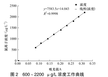

氯离子浓度在600~2200 ug/L 的范围的工作曲线的绘制。
准确移取0、3、4、5、6、7、8、9、10、11mL5ug/mL的氯标准溶液25 mL比色管中,稀释至刻度,依次加入1mL(1+1)的HNO3, 2 mL 0.1 mol/L的AgNO3溶液,摇匀,放置20 min,测量之前再次摇匀,以空白水作参比,用3 cm比色皿于410nm波长处测量吸光值,并绘制标准曲线,结果如图2。
其回归方程为y=6870.9x+57.886。
相关系数r-0.9995。
炉水中的氯离子含量为0~ 700 μg/L 用公式1 :y=7585. 3x+ 14.043。
炉水中的氯离子含量为600~2200 ug/L 用公式2:y=6870.9x+57.886。
