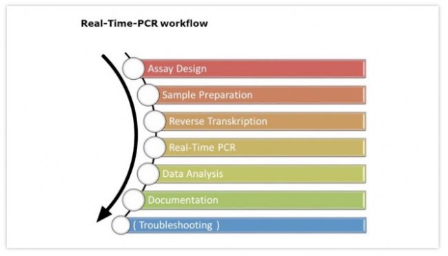

关于实时荧光定量PCR技术,最常见的应用是通过RT-qPCR进行基因表达分析、疾病诊断和管理(如病毒定量)、食品检测(如转基因或过敏原分析)以及动物或植物育种等研究。这种方法非常灵敏,因此为了得到可靠的实验数据,避免错误是十分重要的。RT和qPCR数据评估的整个工作流程包括以下几点:
1、实验设计
2、样品的制备和提取/纯化
3、RT和qPCR
4、数据评估
在以上过程中,实验人员有可能因为操作错误或失误导致实验数据的失真。但往往有些错误的来源又十分不明确,所以排除故障的第一步是需要再次检查实验流程并重复实验。
