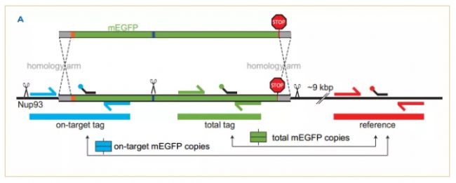

该实验共设计了三个探针:
1.“total tag”(HEX基团标记)检测mEGFP转基因;
2.“on-target tag”(FAM基团标记)检测内源NUP93编辑位点的最后一个外显子与整合的mEGFP转基因(标签)的5'序列之间的连接;
3.reference(CY5基团标记)作为内参,对“total tag”和“on-target tag”进行归一化。“total tag”归一化获得整合的mEGFP拷贝数和“on-target tag”获得靶标上整合的mEGFP拷贝数。
实验使用U-2 OS细胞作为基因编辑对象,其具有3个NUP93等位基因。

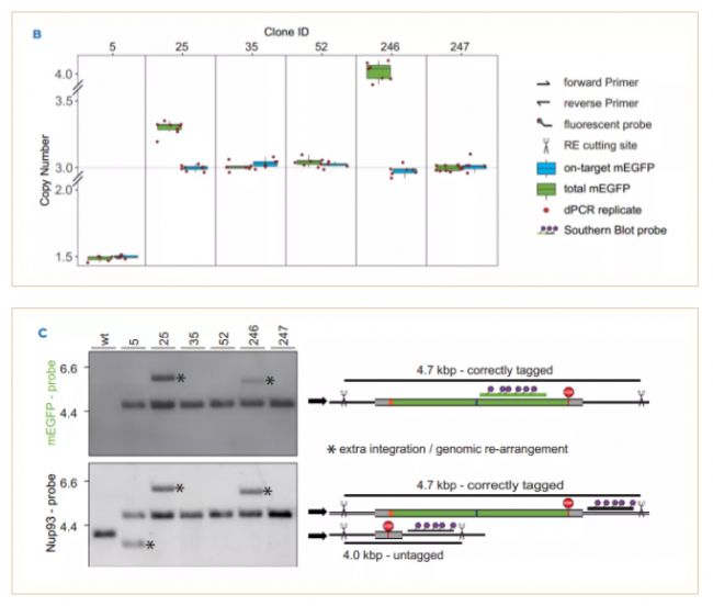

如图B所示,对多个U-2 OS细胞系的基因编辑效果进行分析,naica®微滴芯片式数字PCR系统结果显示克隆35,52和247的U-2 OS细胞mEGFP总拷贝数和靶标拷贝数都为3,这表明这三个细胞系的所有3个NUP93等位基因都成功编辑,没有脱靶,这个结果与检测金标准的Southern blot的结果一致(图C),而克隆5虽然mEGFP总拷贝数和靶标拷贝数一致,但与NUP93位点的预期数量不匹配。这表明其可能发生基因组的重排,而Southern blot结果也验证了这一现象,其出现了一个小于正常NUP93的拷贝条带。对于克隆25和246,虽然其靶标拷贝数符合预期,但是其总拷贝数大于3,这表明其可能存在脱靶整合或者不完全HDR(homology-directed repair)现象,而Southern blot结果显示其存在一个过大的整合条带,表示其可能存在基因重排。
上述这些结果表明基于naica®微滴芯片式数字PCR系统(3-color Crystal Digital PCR™)的基因编辑脱靶检测的三色数字PCR检测方法,是一种快速简便的一步检测方法,其结果与耗时更长的Southern blot技术完全一致,可以用来快速评估基因编辑效果,筛选适合的基因编辑细胞株系。
