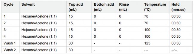

5. 使用己烷/丙酮 (1:1) 或所需溶剂对下述 EDGE 方法进行编程。
6. 使用下面的 EDGE 方法提取样品:
