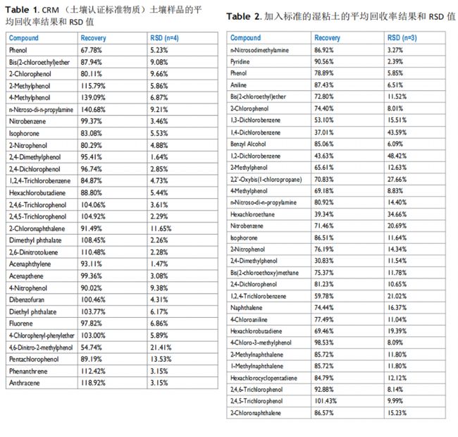

EDGE 在 20 分钟内成功从土壤中提取 SVOC 化合物,包括过滤、冷却和系统清洗。表1中的回收率数据显示 CRM 样品的提取效率很高,大多数回收率在 70% 到 120% 范围内。所得 RSD 值也很低(均小于 15%),表明回收率数据具有可重现性。表2中的回收数据显示了加标的湿粘土。绝大多数化合物的回收率在 70% 到 120% 之间,RSD 值大部分低于 20%。
