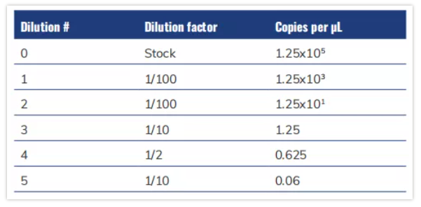

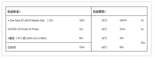

Azure Cielo™ 实时荧光定量PCR系统的LOD或分析灵敏度使用FDA批准的COVID-19 genesig® Real-Time PCR assay进行检测,如使用说明书(IFU)所述。使用试剂盒提供的阳性对照模板(PCT)生成6点标准曲线,如下所示:
▲ 表1. PCT系列稀释液
SARS-CoV-2全基因组RNA从欧洲病毒全球档案馆(EvaG)获得,并按照IFU中的描述进行连续稀释,每个稀释液进行20次重复。

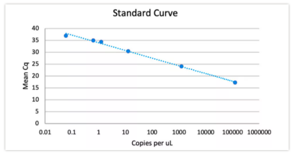

通过表1的PCT稀释液得到标准曲线(图1),将病毒RNA/μL的拷贝数与Cq值关联起来。

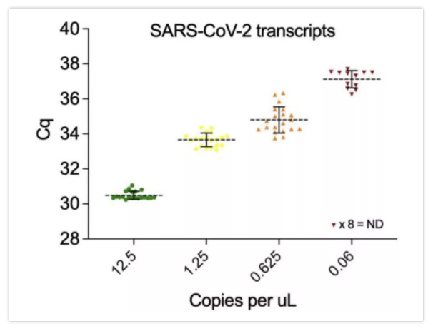

数据显示,在12.5cp/μL、1.25cp/μL和0.625cp/μL时,Azure Cielo™ 实时荧光定量PCR系统均检测到20/20(100%)的重复,Cq平均值分别是30.49(图2,绿色)、33.66(图2,黄色)和34.80(图2,橙色)。在0.06cp/μL时,检测到12/20(60%)的重复,Cq平均值37.12(图2,红色)。
▲ 图2. 病毒拷贝数与Cq值的关系
结果表明,针对SARS-CoV-2 RNA的检测,Azure Cielo™实时荧光定量PCR系统的最低检测限LOD为0.625cp/μL,表明Azure Cielo™ 实时荧光定量PCR系统可用于快速可靠地检测COVID-19。
