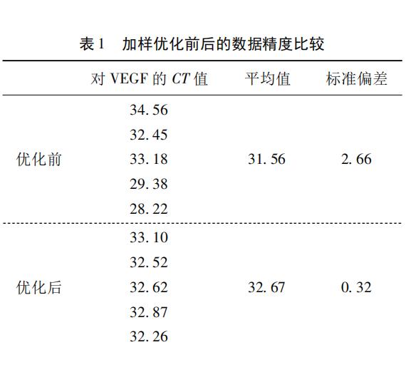

正式实验时,每个样本至少3个重复,为了消除各重复之间的系统误差,可配置3.2个反应体系,将所需的所有试剂和模板加在同一个PCR管中,充分涡旋混匀后,再分装到3个重复孔中,这样可有效减小系统误差。另外,一些实验者为了节省试剂,采用10μL反应体系,我们认为这是不可取的,因为体积太小,加样误差会大,这样做得不偿失,建议使用20μL以上的反应体积。如上操作,可以在较大程度上消除由于加样不准造成的系统误差。
如表1所列,“优化前”是5管中分别依次加入模板和各反应试剂,最后得到的Cq值标准偏差为2.66;“优化后”是使用模板和各反应试剂的混合液,然后分装至5管中,最后得到的Cq值标准偏差为0. 32;由上述可见,数据精度得到极大的改善。
