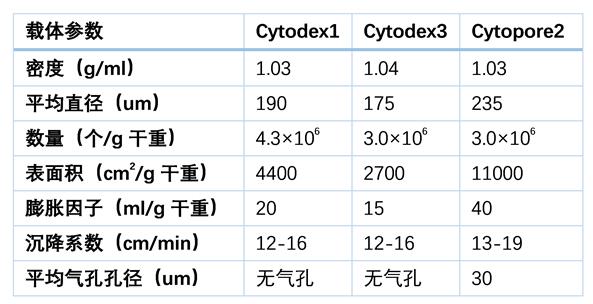

MDCK细胞属于动物细胞一般采用Cytodex 作为微载体Cytodex 主要有两个系列 即:
Cytodex 和 Cytopore ,其中 Cytodex 1适合大多数的贴壁细胞。
采用Cytodex 微载体的优势主要有以下几点:
1. Cytodex 微载体的表面比较适宜细胞的粘附和延展。
2. 优化后的大小和密度对于细胞悬浮较为有利,适宜细胞的生长和高产。
3. 这类细胞的细胞基质具有一定的生物惰性,可以减少搅拌培养过程中的剪切力损害。

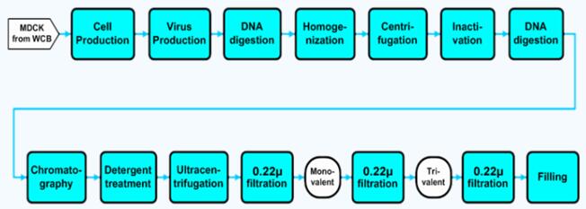

【MDCK细胞生产疫苗流程】
