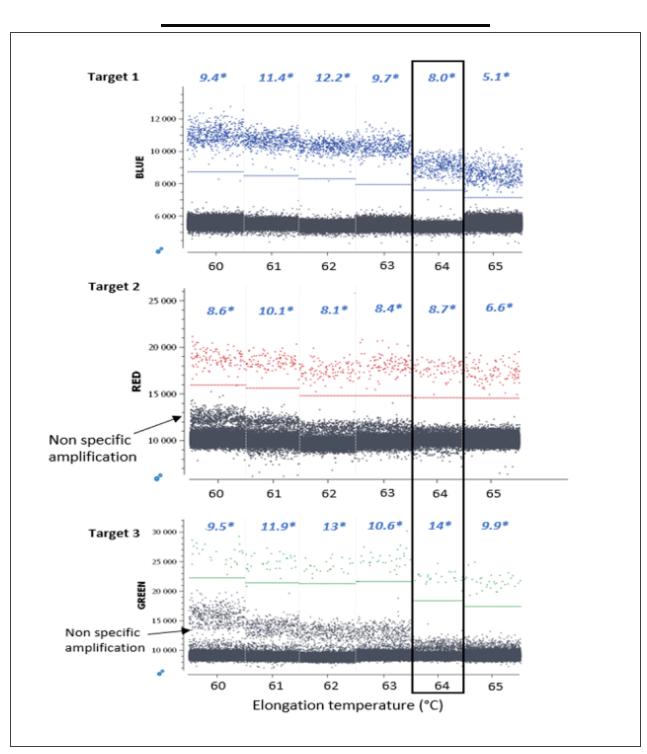

5. 评估每个单重反应的退火温度范围,在最佳反应温度下,阳性和阴性微滴分离良好且没有非特异性扩增(图1)。由Crystal Miner软件(图2)提供的Stilla可分离评价可以作为一种度量标准,用于确定所有探针的最佳退火温度。如果单重反应没有被很好地优化,可能会出现明显的非特异性扩增。此外,非特异性扩增可能由几个非优化参数造成。包括引物/探针二聚体或引物/探针非特异性。在这种情况下,可以采用多种方法限制非特异性序列的扩增,如提高退火温度、进行touch down PCR或重新设计引物序列等。实验前可使用相关软件评估引物探针的特异性。
PCR数字PCR
▲图1 :Crystal Miner软件展示单重反应一维点状图,在60°C到65°C退火温度内, 蓝色、绿色和红色荧光通道检测到的荧光强度。黑框部分表示单重反应的最佳退火温度。可分性评分(e)可用于确定3个靶标扩增的最佳退火温度。(带*数字为可分性评分)

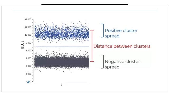

▲图2 :可分性评分是基于阳性和阴性微滴群体的距离。可分性评分是由Crystal Miner软件自动计算,并可以在高级QC标签栏下找到。

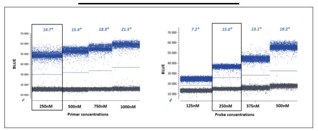

★ 调整引物和探针浓度——naica®微滴芯片数字PCR系统推荐的引物和探针浓度范围可从0.125到1μM (图3)。对于多重分析的设计建议从较低的浓度范围开始,以减少反应的复杂性,减少引物和探针所占据的体积。
PCR数字PCR
▲图3。Crystal Miner软件的一维点状图显示了一系列引物(左图)和探针(右图)浓度不断增加时蓝色检测通道中的荧光强度。黑框部分表示良好的可分性评分,及在低引物探针浓度的选择标准下确定的用于多重分析的引物探针浓度。(带*数字为可分性评分)

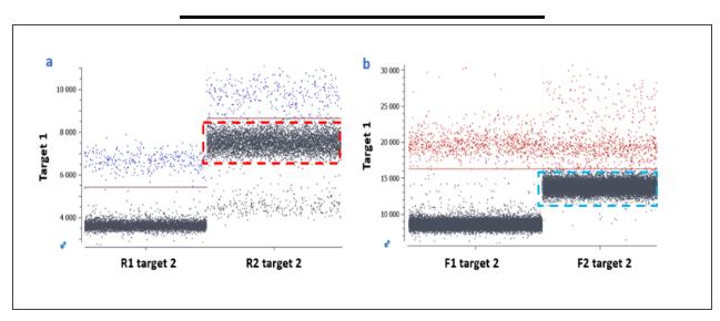

7.评价引物和探针的相互作用:在同一个多重实验中引物和/或探针之间形成同源/异源二聚体的概率应保持在最低。二聚体是可以评估的,相互作用的分数可以用多种工具来确定(例如,IDT Oligo Analyzer Tool, Primer 3, Primer express, Beacon designer) (图4)。高浓度的引物和探针会增加非特异性相互作用的概率。因此,多重分析时,建议所有检测都从低浓度的引物开始(例如,0.25 uM),如果需要,逐步增加浓度至1 uM(例如,提高扩增效率)。
PCR数字PCR
▲图4:引物和探针之间的相互作用示例。a)target 1的探针与target 2的反向引物相互作用(R2 target 2,红框)。当使用反向引物RI target 2时,没有检测到这种相互作用。在本例中,应选择RI target 2进行多重检测。b) target 1的探针与target 2的正向引物的相互作用(F2 target 2. 蓝框)。当使用正向引物F1 target 2时,没有检测到这种相互作用。在本例中,FI target 2应被选择用于多重检测。
