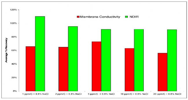

Figure 1 在0.8% NaCl条件下,随着TOC浓度的增加,两台分别采用膜电导率和NDIR检测技术的TOC分析仪的比较。在分析之前,每个分析仪都根据其制造规格进行校准

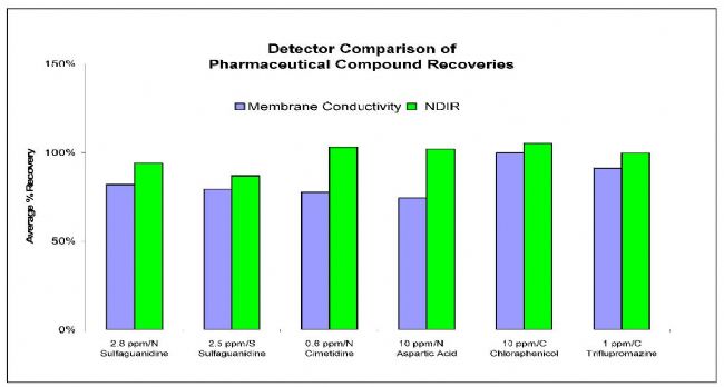

Figure 2利用膜电导率与NDIR检测技术对比药物化合物的回收率

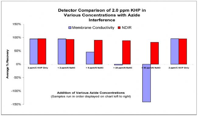

Figure 3 随着水样中叠氮化物量的增加,TOC分析检测器的比较

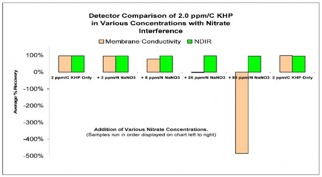

Figure 4 随着水样中硝酸盐量的增加,TOC分析检测器的比较

对比图1中0.8%氯化钠浓度下的卤水样品,可以看出NDIR检测的优越性。NDIR检测器远远超过膜电导率检测分析盐水的能力。图2显示,难以氧化的药物化合物 (由于它们复杂的分子结构和不同的氮、硫和碳含量) 的比较。如所示,与NDIR检测器相比,膜电导率检测器不能有效地回收这些化合物。图3和图4表明,随着氮浓度的增加,样品中的氮化学物质 (及其各自的氧化产物) 对膜的电导率TOC回收率有负影响。相比膜电导率技术,NDIR检测技术在所有的化合物分析以及广泛的水样品基质分析中,表现出优越的回收率和精度。
