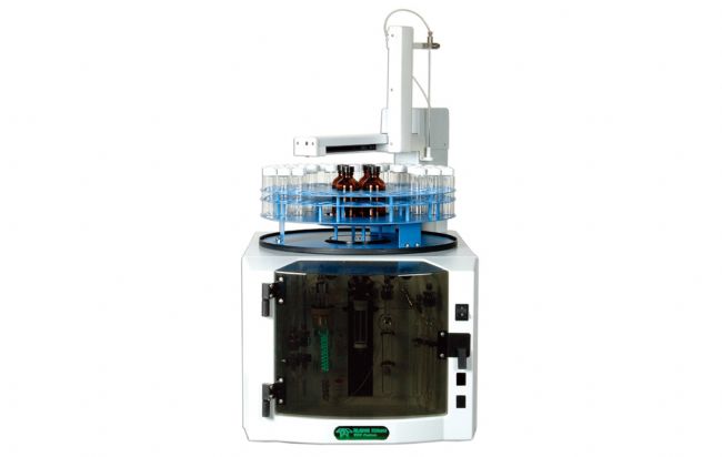

本文将提供符合这些严格标准的数据。此外,本研究将验证Teledyne Tekmar的TOC 分析仪(图1)在0.05 mgC/mL 条件下分析TOC 的适用性,而目前的标准为0.5 mgC/L。
图1. Teledyne Tekmar’s Fusion TOC 分析仪

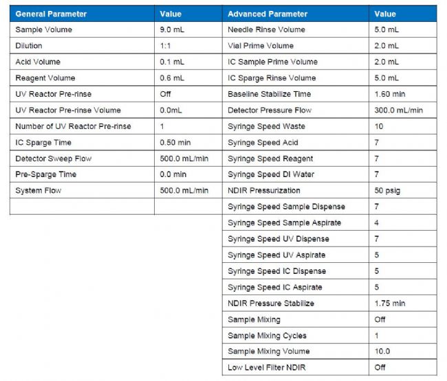

在本研究中,使用默认的日本药典方法在Teledyne Tekmar Fusion(紫外/过硫酸TOC分析仪)上进行了分析(表1)。
表1 Fusion 日本药典方法的参数设置

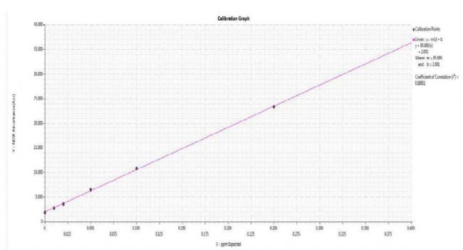

日本药典规定,该体系“在使用十二烷基苯磺酸作为样品时,碳的含量应不低于0.450 mg/L”。Fusion TOC分析仪使用5.00 mgC/L KHP原液利用自动稀释特性进行校准,在0.050 ~ 2.50 mgC/L的校正范围内,回归因子(r2)为0.9995。图2给出了本研究的校准曲线,以碳浓度为0.500 mgC/L的十二烷基苯磺酸为样品进行分析,分析结果见表2。

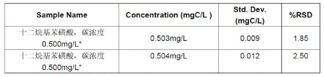

对碳浓度为0.500mgC/ L的十二烷基苯磺酸进行分析,回收率为100.6%。这符合日本药典总有机碳测试方法中规定的90%回收率标准。

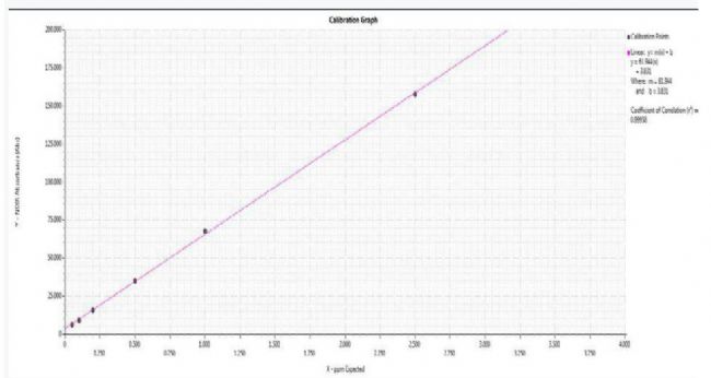

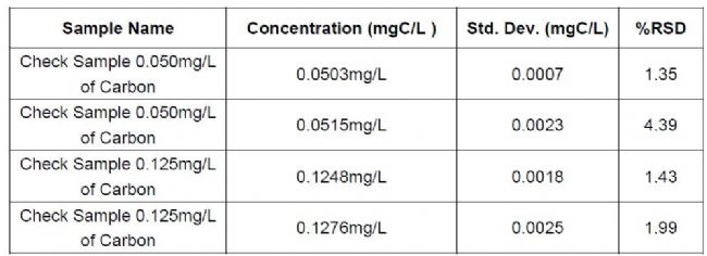

日本药典也指出“该仪器应能够检测有机碳含量的最低检测限至0.050 mgC/L”,在此分析中,利用自稀释特性,使用0.500 mg/L碳的KHP原液对Fusion进行了校准。在0 ~ 0.500mgC/L范围内,校准曲线(图3)的回归因子(r2)确定为0.9995。在0.050和0.125 mgC/L范围内分析了一套检查标准,以模拟JP TOC方法所需的低浓度水平。这些检查标准的结果见表3。
图3 Calibrationcurve for the 低浓度TOC分析的校准曲线
表3 低浓度TOC分析的数据
该低浓度水平分析的结果符合准确测量有机碳含量为0.050 mgC/L的方法标准。即使在如此低的浓度水平上,样品也表现出良好的重现性,rsd较低(1.35 ~ 4.39%)。由于这些样品作为检查标准运行,Fusion软件自动减去存在于系统和去离子水中空白贡献的碳。表3所列数据符合《日本药典》总有机碳检测方法的标准。
