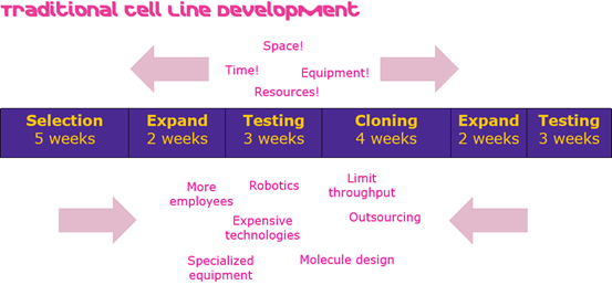

生物制药过程中非常关键的一步是找到一个好的克隆, 通常它是从我们构建完成的细胞池里通过MTX或MSX压力的筛选获得我们所希望的高表达,质量符合要求的单克隆株,这是一个相当需要技术、经验、人力和时间过程。
▲图一:传统细胞株开发流程

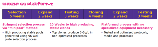

CHOZN®-GS平台
它通过提供先进的平台技术助力生物制药工艺开发,该平台包括CHOZN®-GS细胞株,该细胞株是通过ZFNs(锌指核酸酶)技术敲除了谷氨酰胺合成酶基因,使得细胞株的存活依赖于外源谷氨酰胺的补充。该特性可以被视为强有力的筛选原理,使得整个筛选过程无需通过加MTX或MSX压力便可获得高表达的目的克隆。
操作简单、节约人力、时间成本。同时该平台还包括相应的培养基,具有指导意义的数据以及详细的操作手册,帮助操作者简单快速的获得目的克隆并放大到一定规模。
▲图二:CHOZN®-GS细胞株开发流程
