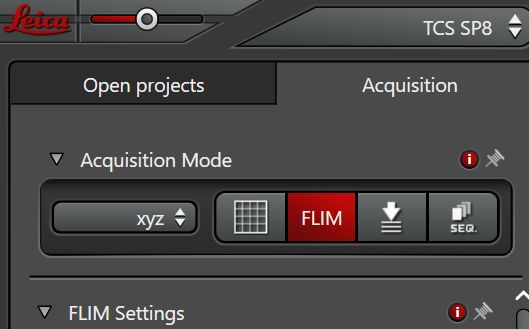

SP8 FALCON 的荧光寿命成像 (FLIM) 功能内置在共聚焦操作软件 LAS X 里,只需点击 FLIM 即可激活 (见下图)。

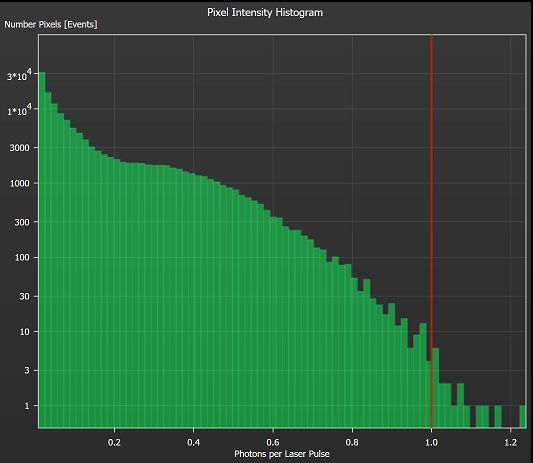

点击预览,系统同时显示荧光强度图、平均荧光寿命图和平均荧光寿命曲线,并以光子数直方图中的红线来提示光子数的理想上限 (见下图),便于我们调节激光强度获得理想的光子数 (以接近但不超过红线为宜)。

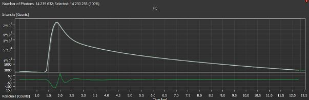

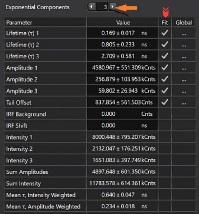

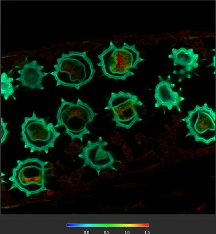

选择寿命成分数量 (见下图一棕色箭头),点击 Fit (图一红色箭头),系统即自动进行曲线拟合。寿命成分数量可从 1 开始,直至获得满意的拟合曲线 (见图三)。同时,系统根据拟合结果显示荧光寿命图 (见图二)。
到这里,图像和数据的采集及分析就完成了,点击保存图像和结果即可。

当然,我们还可以根据拟合出的寿命成分对图像进行拆分,以上述分析结果为例,点击 FLIM Image Fit,系统自动按照拟合出的三种寿命进行拆分,得到以下图像。这特别适合于拆分光谱接近的不同染料或者染料和自发荧光。以后遇到多色荧光成像,再也不用担心串色和分不开了。
